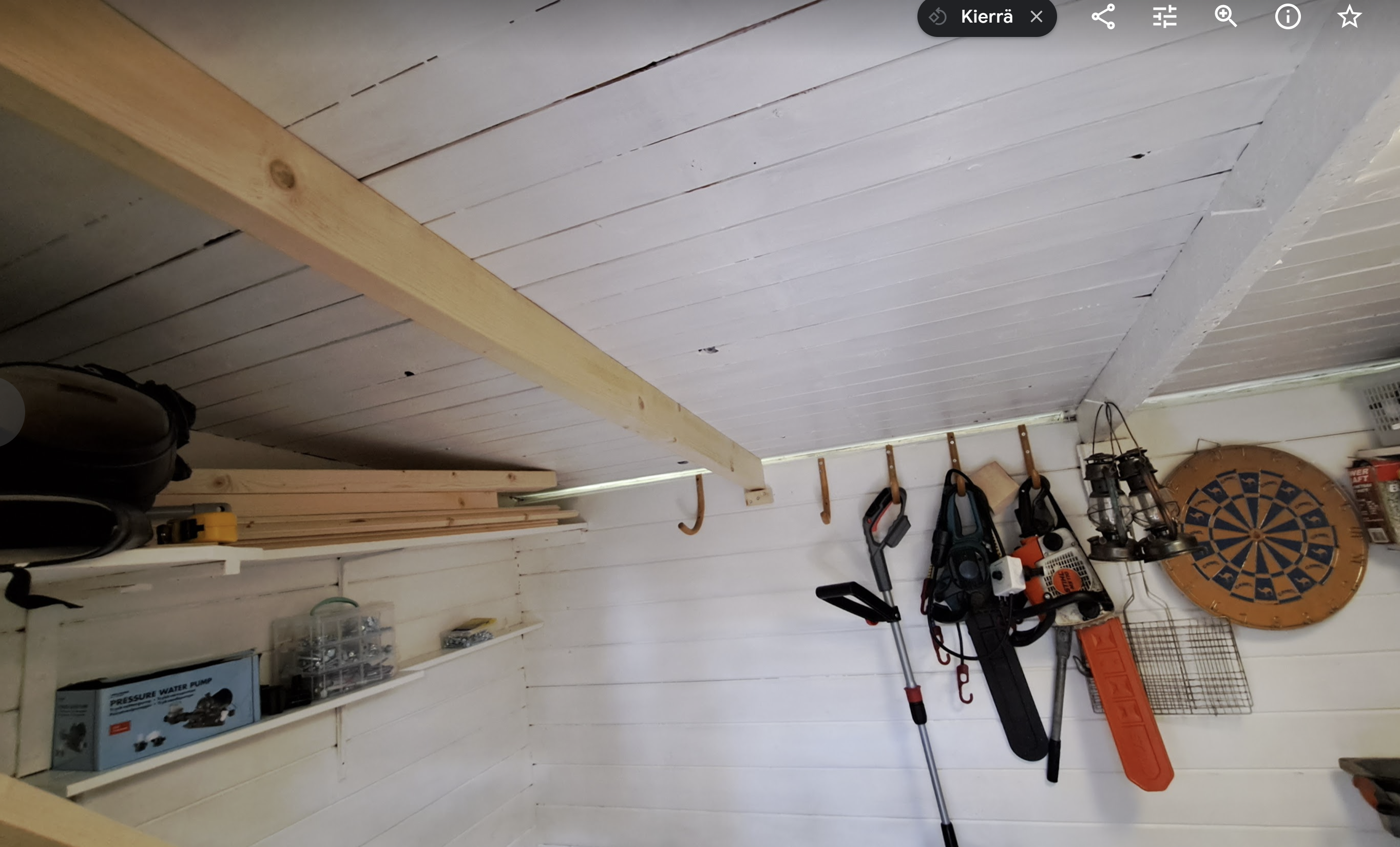

Jopotuinen Posted July 18, 2023 Posted July 18, 2023 Vajan kattoa tarttis hiljakseen alkaa näprätä. On vaan sitä tavaran niukkuutta Suomessa. Piti saada räystäiden pääty- ja tippapellit. Mutku, on tilaustavarana meitin kylillä, Raisiossa myydään ei oota, mutta Rauman Puuilosta tärppäsi. Mutta bitumiliimat jäi vielä löytämättä, ei oota olis kyllä ollut, mutta jätin ottamatta. Sitten piti saada 4,2 x 19 porakärkisiä flättikantasia ruuveja peltien ruuvaukseen, niin rautakaupassa ei oota, mutta netistä bongasin, että IKH. Epävarmoin askelin lampisin paikalliseen varaosakauppaan ja juman kekka, siellähän niitä ja sain vielä melkein puoleen hintaa. 500 kpl otin Sitten tuota puutavaraa, taitaa se puukin olla Suomesta loppu. Useiden tuotteiden kohdalla "tilapäisesti loppu". Täytyy sitten soveltaa ja valita sitä mitä annetaan. Ei ihme että rakentamien sakkaa. Kattoniskoiksi Mitallistettu 48×98 C24 jotka sijoittuvat rakennuksen sisäpinnalle ja yläreuna tulee seinäkorkeuden kanssa tasan. Niskojen päälle tulee Mitallistettu tuuletusrima 21×4, jotka jatkuvat seinien ulkopuolelle ja tukevat räystään raakapontteja, olikohan niitä siinä kolme. Niskojen päälle tulevat rimat korottavat samalla katon raakaponttia riman vahvuuden verran ja muodostaa tuuletusraot seinien ja katon väliin. Jossain välissä sitten Feinillä alta käsin pehmentyneet raakapontti veke ja uutta puuta tilalle. Ainoa huoli, että kuinka paljon on vanha kattohuopa vulkanoitunut lataan kiinni. Tarttis saada se alkuperäinen huopa pysymään kuitenkin yhtenäisenä, kun on tarkoitus jättää se alle. Biocompilla myrkyttelen vanhan vielä ennen uuden asennusta.

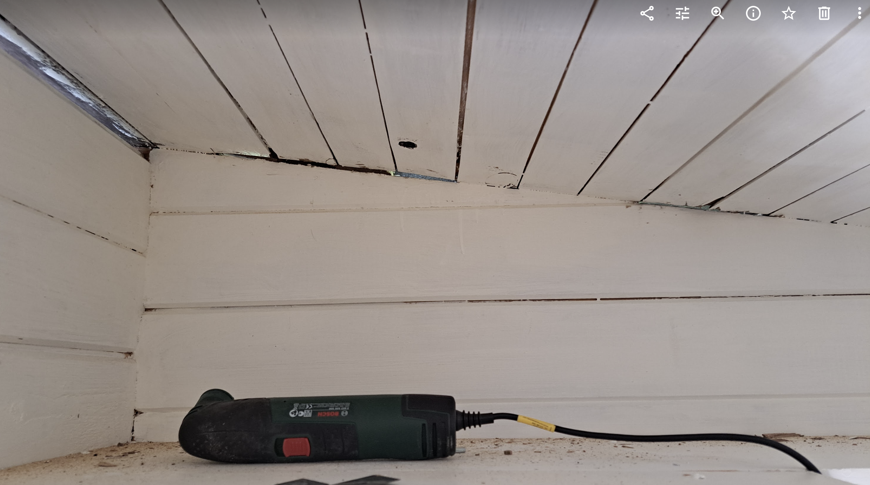

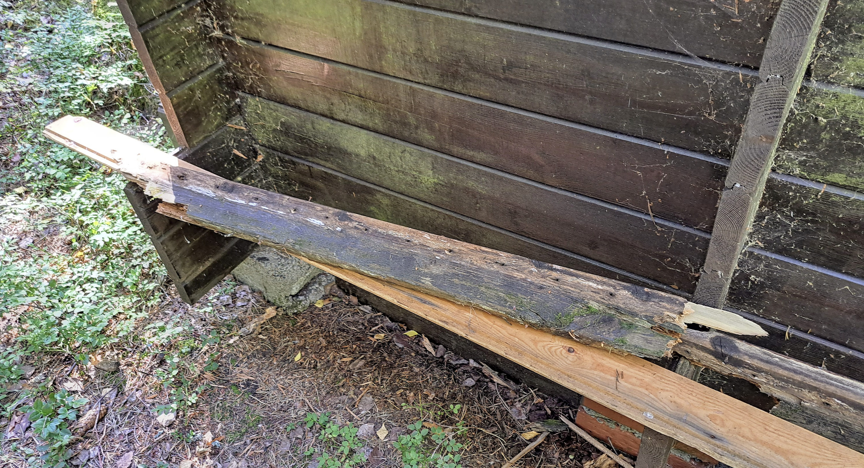

Jopotuinen Posted July 22, 2023 Posted July 22, 2023 Homma taas edistyy, ainakin hieman. Tönöä maalattu sisältä kahteen kertaan, seinät, katto ja lattiat. Tänään korvasin kaksi heiveröistä 2x2 kattoniskaviritelmää trampoliinin alta ja laitoin yhden kunnon niskan tilalle. Samalla oikaisin notkolla olleen katon. Niskan punnertaminen notkon alle vaati yllättävänkin kovia voimia. Kirveellä hakkasin lattiasta tuettua vinotukea kattoa vasten, kunnes hetekan pohja oikein uusi niska saatiin sijoilleen. Tuuletusraotkin on taas auki. Näyttäisi siltä, että katon sisäosuus menettelee, toisin hypokloriitit maalin alle unohtus. Lahovauriot näyttäisi rajoittuvan päätyseinän ja räystään välille. Suunnitelma on että lahot räystäsosuuden laudanpäät sahataan Feinillä sisäpuolelta seinän viertä pitkin poikki ja poistetaan. Uudet laudat pätkä tuupataan tilalle ja naulataan yläkautta seinään ja räystäslautaan kiinni. Sisäpuolelle seinän yläreunaan naulataan rima, jota vasten sahatut katon "terveet" raakapontit sitten tukeutuvat omalla painollaan. Sitten on vielä tuo alaräystäs, se on tutkimatta. Ainakin toisesta päästä räystäslauta oli aivan täyttä höttöä, toiveissa on, että pääsisi pelkästään sen uusimisella. Mulla on jemmassa 6m painekyllästetty terassilauta, sitä ajattelin tuohon. Alustavasti alin raakapontti vaikutti kovalta, mutta - alustavasti. Voi olla, että joutuu silti vaihtamaan, että saa tippapellin kiinnitysruuvit pitämään. Jotenkin näin.

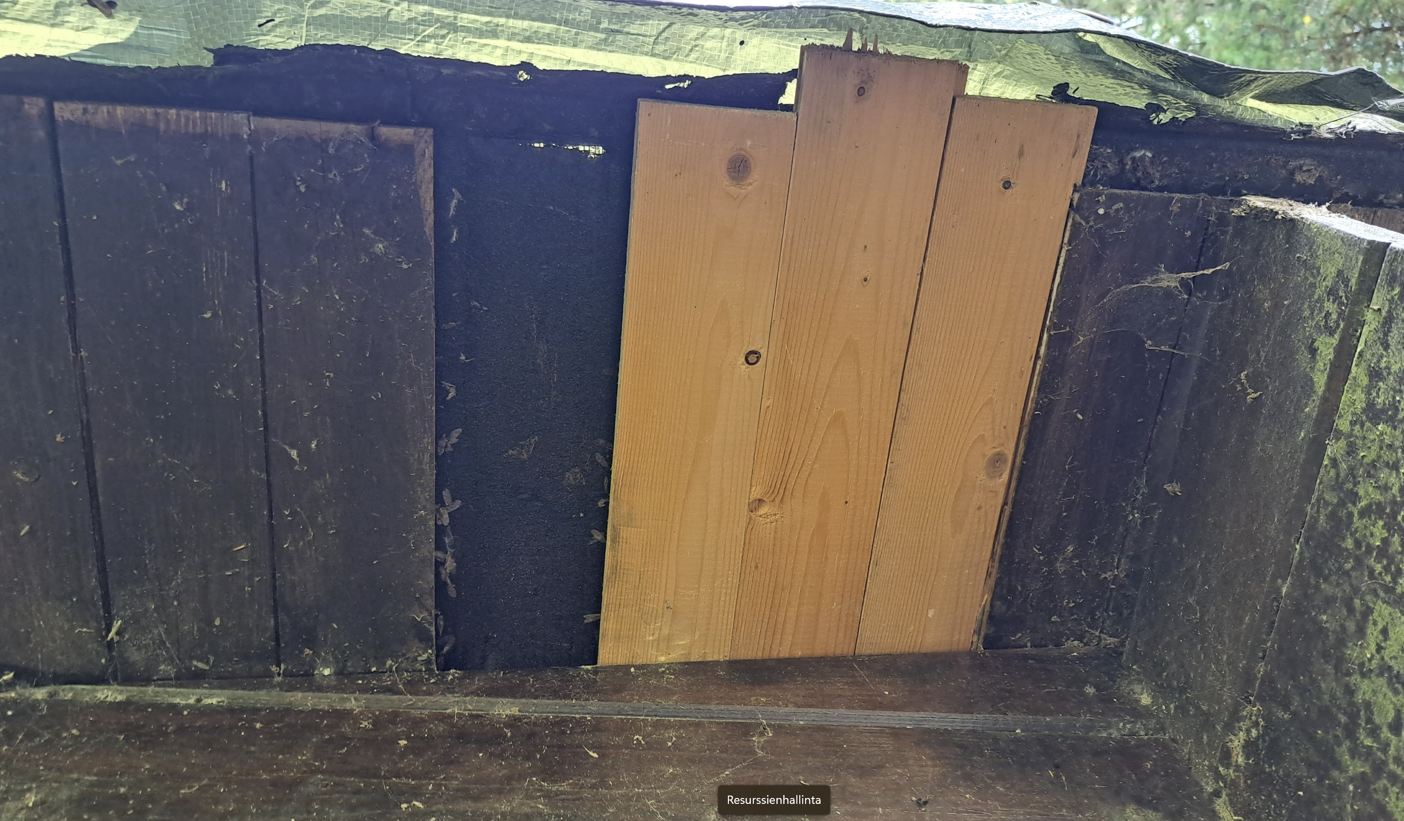

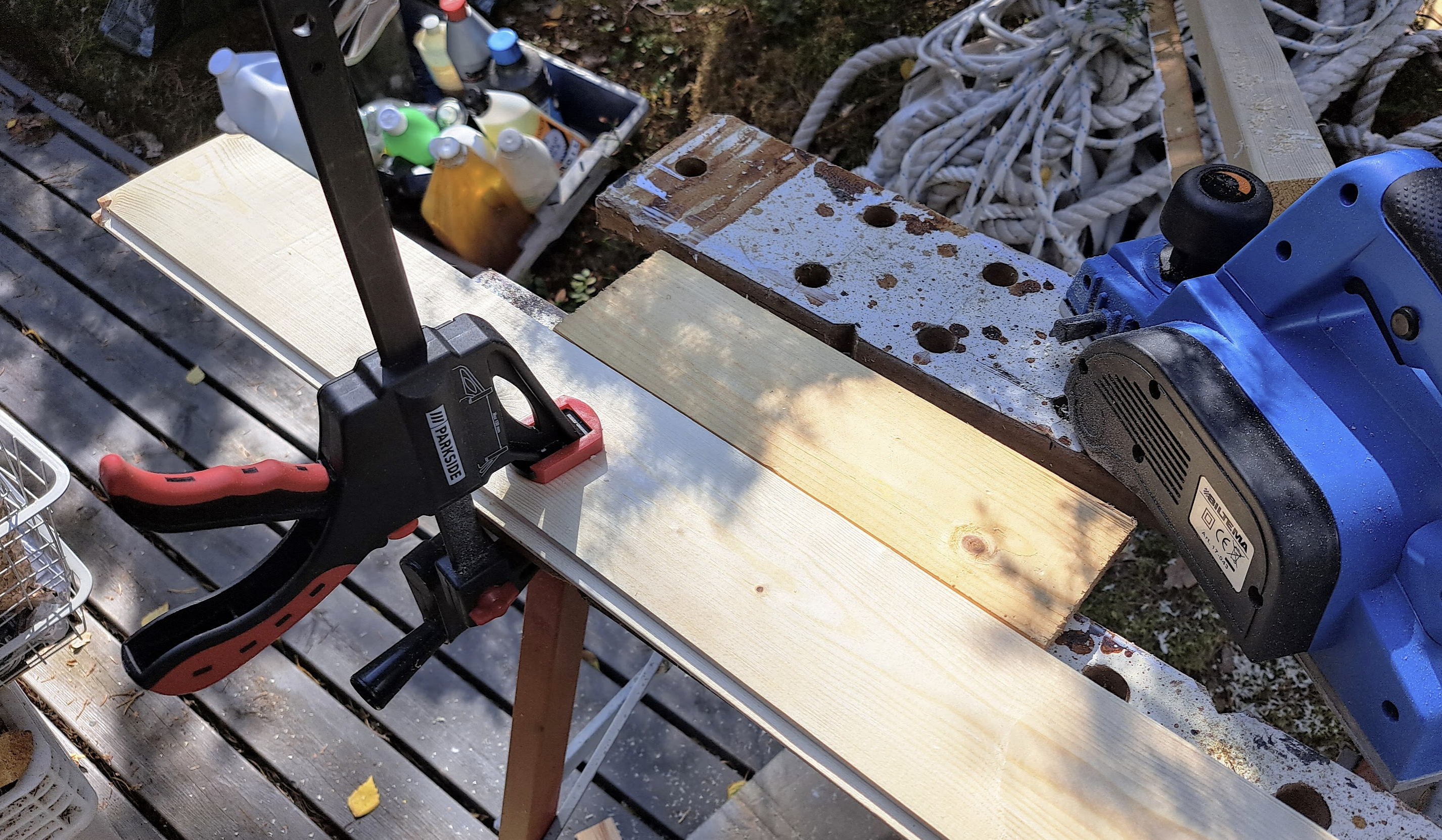

Jopotuinen Posted July 24, 2023 Posted July 24, 2023 (edited) Tänään on taas puuhasteltu tuolla raksalla, vähän huolissaan, mitä sieltä löytyy, tai paremminkin ei löydy. Poistin kaikki huopanaulat räystäslaudoista ja keräsin talteen, paitsi se yksi, joka tipahti ja katosi. Perhana. Poistin räystäslaudat takaa ja sivuilta. Takanen oli silkkaa höttöä. Toisen sivun ponttilaudoista osa seinään asti höttöä, osa vain räystäslaudan tuntumasta. Sahasin alkuun kokeeksi Feinillä (Bosch halpis oikeesti) sisäkautta seinää myöten laudat poikki puuterällä, meni nätisti ja sitten metalliterällä yläkautta seinään löydyt naulat poikki ja räystäslaudan pätkä olikin irti. Klapipinosta löytyi yllättäen muutama alkuperäien ponttilaudan pätkä ja joita laitoin sitten ne rinnatusten ja sovittelin kohilleen. Hyvin meni. Pulma on vain se, että alkuperäinen materiaali näyttäisi olevan sisäkattopaneelia ja vahvuudeltaan 15-16 mm. Ostin aiemmin 20 mm raakaponttilautaa, mutta mulle myytiinkin 23 mm vajaakanttista. No, kokeilin tuosta höylätä ohkasempaa, ehkä 18-19 mm ja se toimii kyllä, mutta höylälastua syntyy ympäristöön yli Rouvan ymmärryksen. Ehkäpä se voisi haalia sitä sieltä varvikosta huussinkuivikkeeksi. Tarttis vaan uskaltaa ehdottaa. Puhelin kylillä sahan tyypin kanssa murheista, kun sattumalta satuttiin. Käski käymään tavaran kanssa, että tehdään siitä sitten haluttua. Kuvassa takaseinän räystäslaudan jäänteet. Alla räystään alin (terve!) ponttilauta, joka tuli räystäslaudan riuhtaisun mukana alas. Tässä sahattu räystäslautoja sisäkautta poikki, sekä yläpuolinen naulaus. Kuvassa koeasennus kolmella laudanpätkällä. Lautojen alle tulee vielä räystäslauta, johon lautojen päät naulataan yläkautta. Toinen pää naulataan yläkautta seinään. Alkuperäinen laudoitus on ollut tuuman verran lyhyt ja jäänyt vain puskuun räystäslaudan suhteen. Lyhyt n. 30 cm seinän ylitys ja pontit pitäneet sitten räystään kuosissa. Mutta nyt ne ulottuvat sitten räystäslaudan päälle asti, vaihtoehtoja kun ei ole. Kuvassa oikealla näkyy etuseinä, johon räystäslauta naulataan. Kyllästettyä terassilautaa räystäslaudaksi ajattelin. Kuvassa mittatilaus tavaran valmistusta 23 mm aihiosta mallin mukaan. Voi sen näinkin tehdä, mutta ylimääräistäpuuhaa ja julmetusti höylälastua. Edit. Nyt lykästikin oikeinkin kunnolla. Talon alta löytyi 3 kpl 6 m pitkiä silopintaisia kyllästettyjä terassilautoja. Tiesin siellä yhden olevan, mutta että niitä olikin kolme :) Tämä tietää sitä, että saan nuista räystäs ja otsalaudat kokomittaisina, mikä asia alkuun huoletti. Edited July 25, 2023 by Jopotuinen

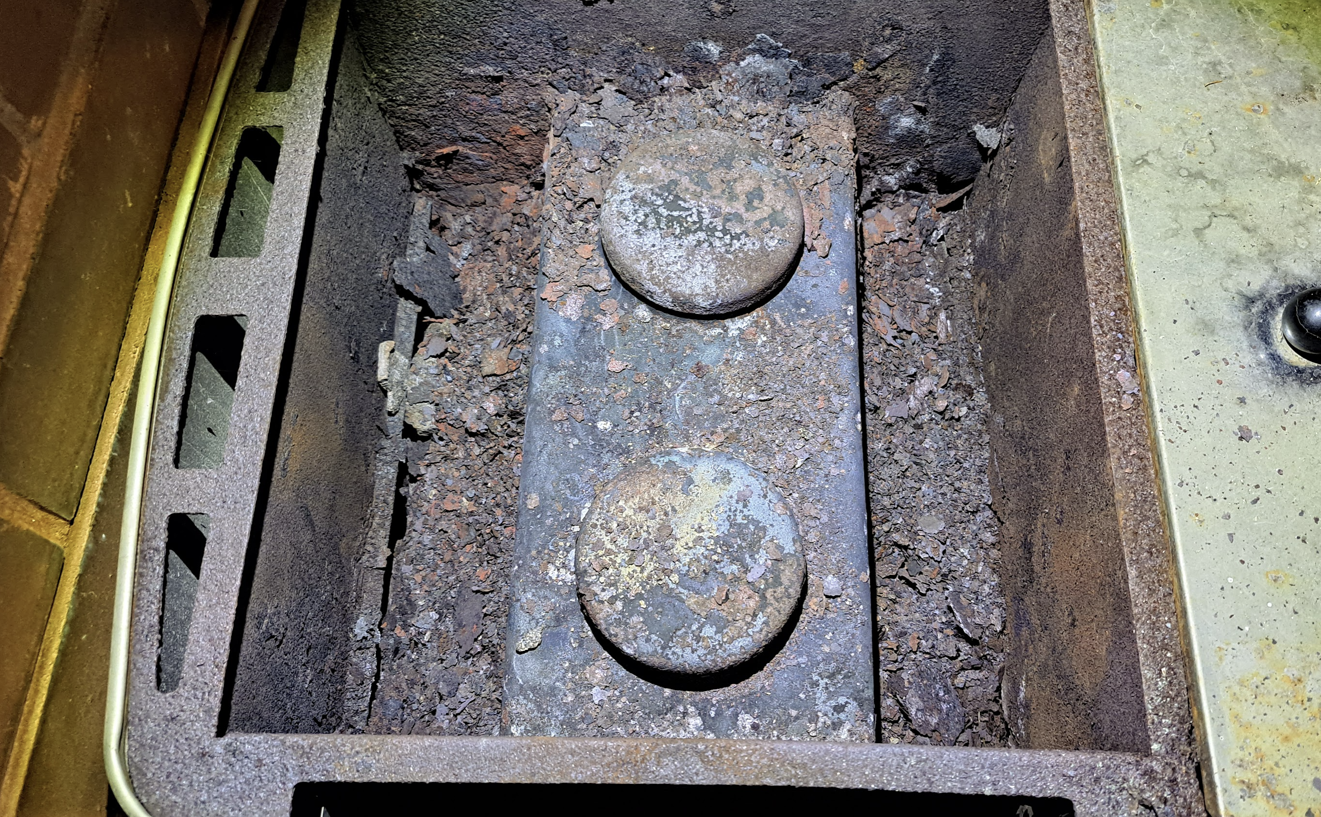

Jopotuinen Posted July 27, 2023 Posted July 27, 2023 Jaahas, taitaa olla kiukaan hankinta sitten edessä. Viimeksi tulipesään tipahti 10 x 10 cm metallin palanen. Äskön nokin kivet kivitilasta pois ja heikolta näyttää. Molempien sivujen kivitilan pohjat romahtaneet ja pesän päällä olevien nuohousluukkujen alta löytyy se paikka, josta puuttuu ko. palanen tulipesän päältä, toinen vastaava taka pala retkahtanut sivuilta ja roikkuu takareunansa varassa 45 asteen kulmassa.

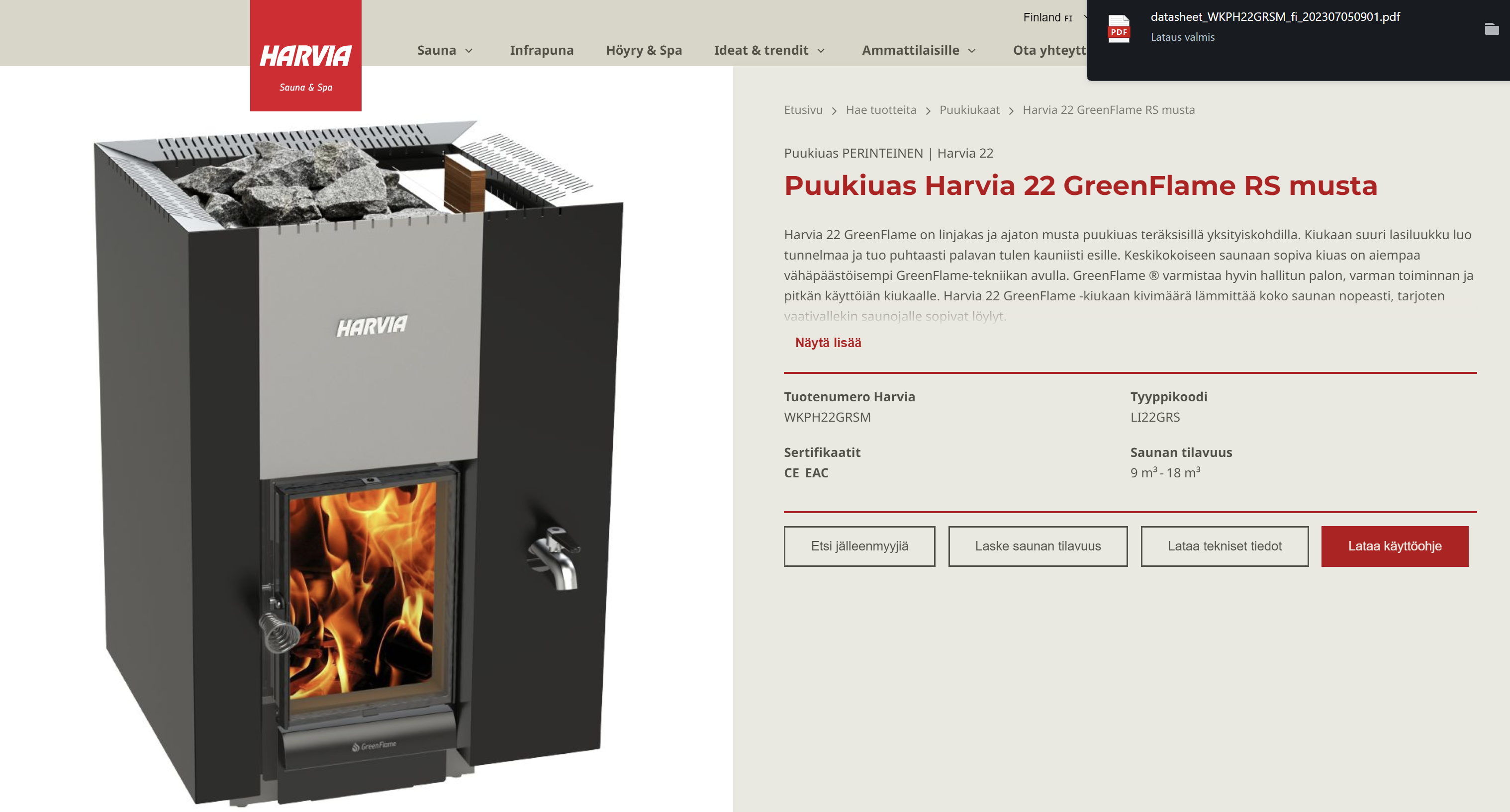

Jopotuinen Posted July 27, 2023 Posted July 27, 2023 (edited) Tollanen valikoitus, koska korkea luukku, konkelonakin sitten saa sinne klapeja tungettua lauteiden ja luukun 60 cm välisestä tilasta. Joskus oli joku kiuas. Sen luukku oli kuin persereikä, sen eteen piti aina laskeutua kontilleen islamilaiseen rukousasentoon, varsinainen ählykiuas. Sen jälkeen tuli kuvaa vastaava Kastori tollasella korkealla luukulla ja pesän panostus on ollut sen jälkeen yhtä juhlaa. Ainoa on tuossa ollut, jos saunoessa iso poppa pesässä, niin varpaat ja sääret kumotuksessa. Tosin toi kuumotus ilmaantunut jälkeenpäin ja voiskos olla sitten seurausta tuon kivitilan ja palotilan luhistumisesta, eli lämmöt ei ole pesästä kiertänyt kuten ennen. Tai sitten saunomisen aikainen lämmityskäytäntö vain muuttunut aikojen saatossa. Ehkä molempia. Samaa mallia näky edelleen olevan, mutta se korkea luukku jäänyt mallistosta pois ja merkkiuskollisuus loppui sitten siihen. Ja onhan tuo ollut vähän huono lämmittämään kiviäkin. Mittarin näyttäessä joku 65, niin päällimmäisiä kiviä voi huoleti käsin asetella uudelleen. Ihan haaleita olivat. Että tämä Harvia voi jopa olla parempikin, ainakin painaa 10 kg enemmän ja päästöt monta kymmentä prosenttia vähemmän, jääkarhutkin pelastuu Hinta vaan sylettää, etten kehtaa sitä edes kertoa. Täytyy laittaa tinkaajan taidot kehiin. Edited July 27, 2023 by Jopotuinen

Jopotuinen Posted July 27, 2023 Posted July 27, 2023 (edited) Toi Aitokiuaskin kiinnostaisi, olisi löylyjen parhautta. Mutta muutama juttu sen kanssa ei nyt nappaa. Spekseissä mainitaan 100 cm suuluukun suojaetäisyydeksi. Käytännössä se on täyttä huttua, luukku se on siinä kuin missä tahansa kiukaassa. Mutta kun se on valmistajan ilmoittama vaatimus. Meillä käyttö enimmäkseen 2 hlö vahvuudella, niin AK47 kävisi kokonsa puolesta. Mutta, AK47 syö lyhyitä klapeja ja meidän klapit on sen normi 33 cm +/- jotain. Lisäksi tuo pikkukiuas ei oikein jaksa enää aamulla puhkua. Pitäisi sitten olla se AK57, mutta siihen menee kolmanneksen enemmän kiviä lämmittämiseen menee sitten enempi puuta ja pidempi tovi ja 2 hlö vahvuudelle jo sitten over kill. Lämmintä vettä varten siellä on jo sähköpata, joten ympäryssäiliötä ei tarttis. Edited July 27, 2023 by Jopotuinen
