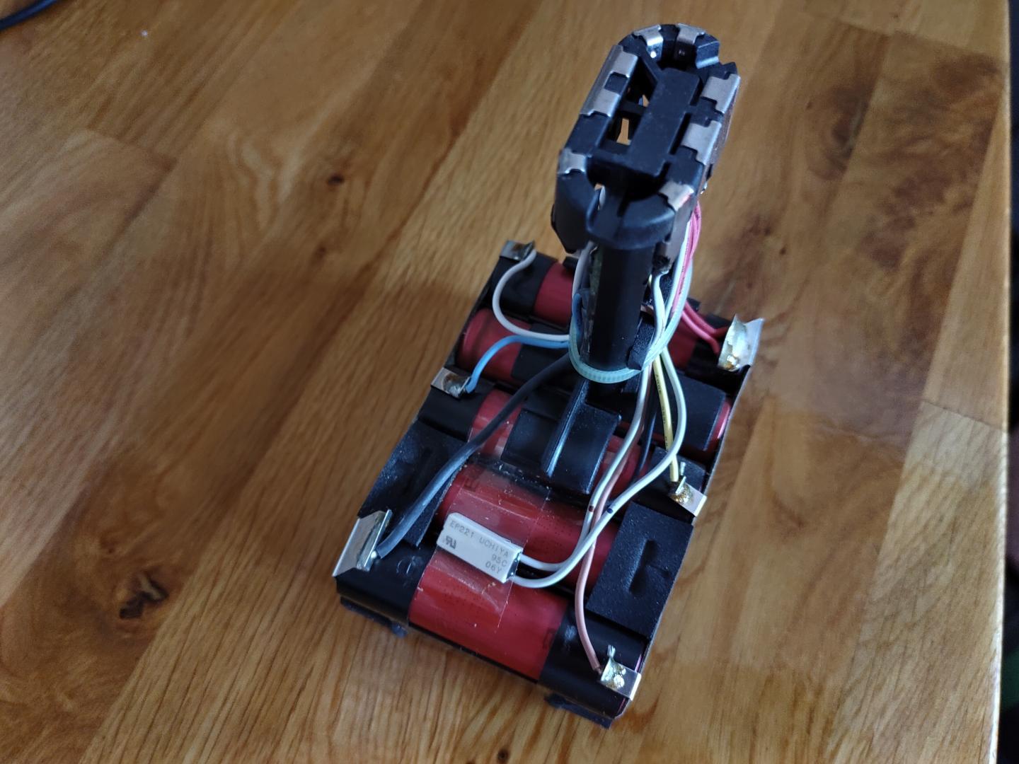

Akkuporakoneen toinen 18 V 3,0 Ah akku on heikossa hapessa. Jännitemittari näyttää 1,27 volttia ja latauslaite ei suostu töihin. Ei sais kai makuuttaa liian pitkään. Toinen akku sentään toimi tänään ja ottaa nyt virtaa vastaan. Kyseessä on kokoamani 'hybridiporakone' hitachi-ryobi.

Hmm... jos kennoston saa auki, voisi mittailla kustakin jännitteen, jos vaikka löytyisi se ketjun heikko lenkki ja sille työntäisi suoraan napoihin 3,6V?
Litiumakun palokaasut ovat sitten myrkyllisiä, ämpäri viereen jos alkaa käryämään. Poreilee sitten siellä.

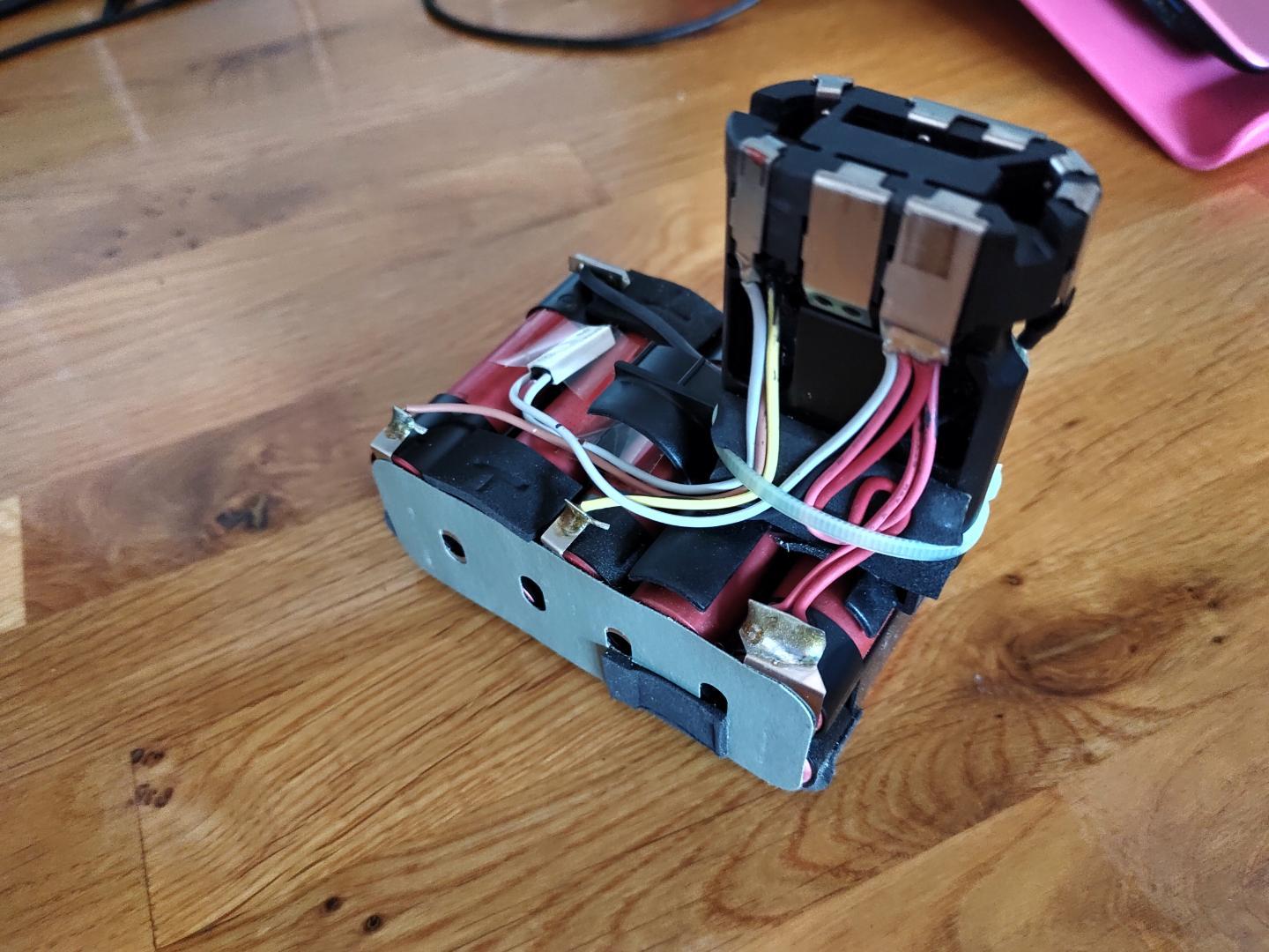

Ne hassut 3 kpl, mistä pääsee mittaamaan suoraan, ovat 3,8V tienoilla. Päädyt on tinattu levyillä yhdeksi. Tuubissa on toki kurssi, millä voi opetella kokoamaan ja pistehitsaamaan näitä. 😆
Löytyykös sieltä se 18V?
Sähköautojen akut ovat kasattu nuista samoista patukoista, niitä on siellä vaan enemmän. Niitä sitten kytketty sarjaan ja rinnan, joukkoon lisäksi vähän ohjaavaa elektroniikkaa.
Siinä ehjässä on 19 V, tässä himmeässä on ulosoton navoista mitattuna 1,25 V. ??
Pystyssä oleva töttero on piirikortti.
