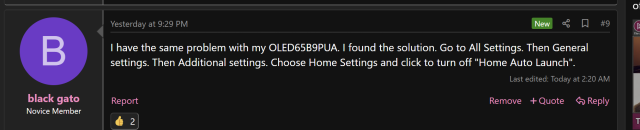

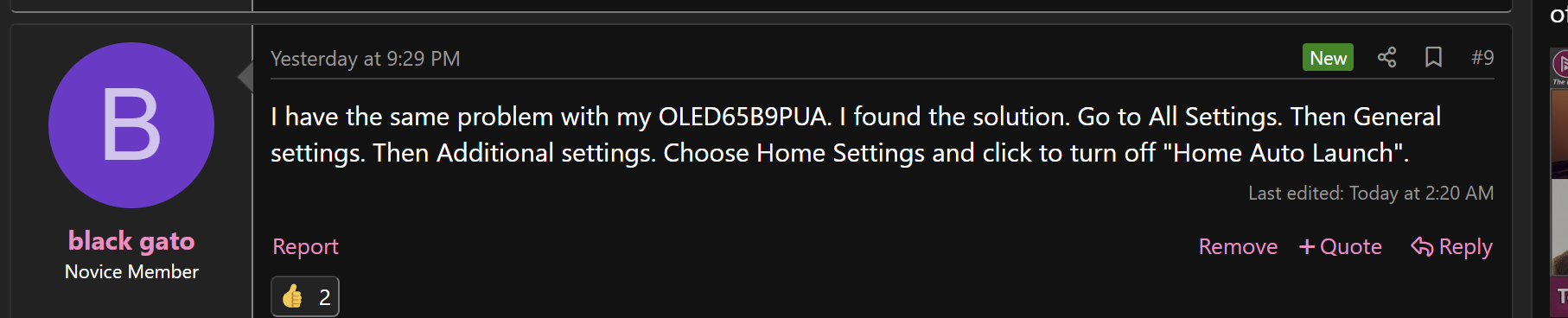

LG OLED veti uusimman ohjelmistopäivityksen 30.11. (Version 05.40.09) sisään  ja siitä alkoi pulmat. Ennen TV käynnistyi suoraan kanavalle, nyt telkkari menee LG kotisivulle, josta pitää sitten kaken kanssa navigoida TV kanaville.
Interwebissä ovat muutkin heränneet tuohon ja manailevat ääneen asiaa.
Erikoisempaa tuossa on vielä se, että muutoslokin mukaan tuo on ainoa tehty muutos. Ilmeisesti tämä liittyy suoratoisto-ohjelmien agressiiviseen markkinointiin, koska nuo aina välkkyvät siinä aloitusnäytöllä.
Että jos jollakulla on LG älykääpiö TV, ÄLÄ PÄIVITÄ!
https://www.avforums.com/threads/lg-tv-software-update-to-version-05-40-09-issue.2479917/

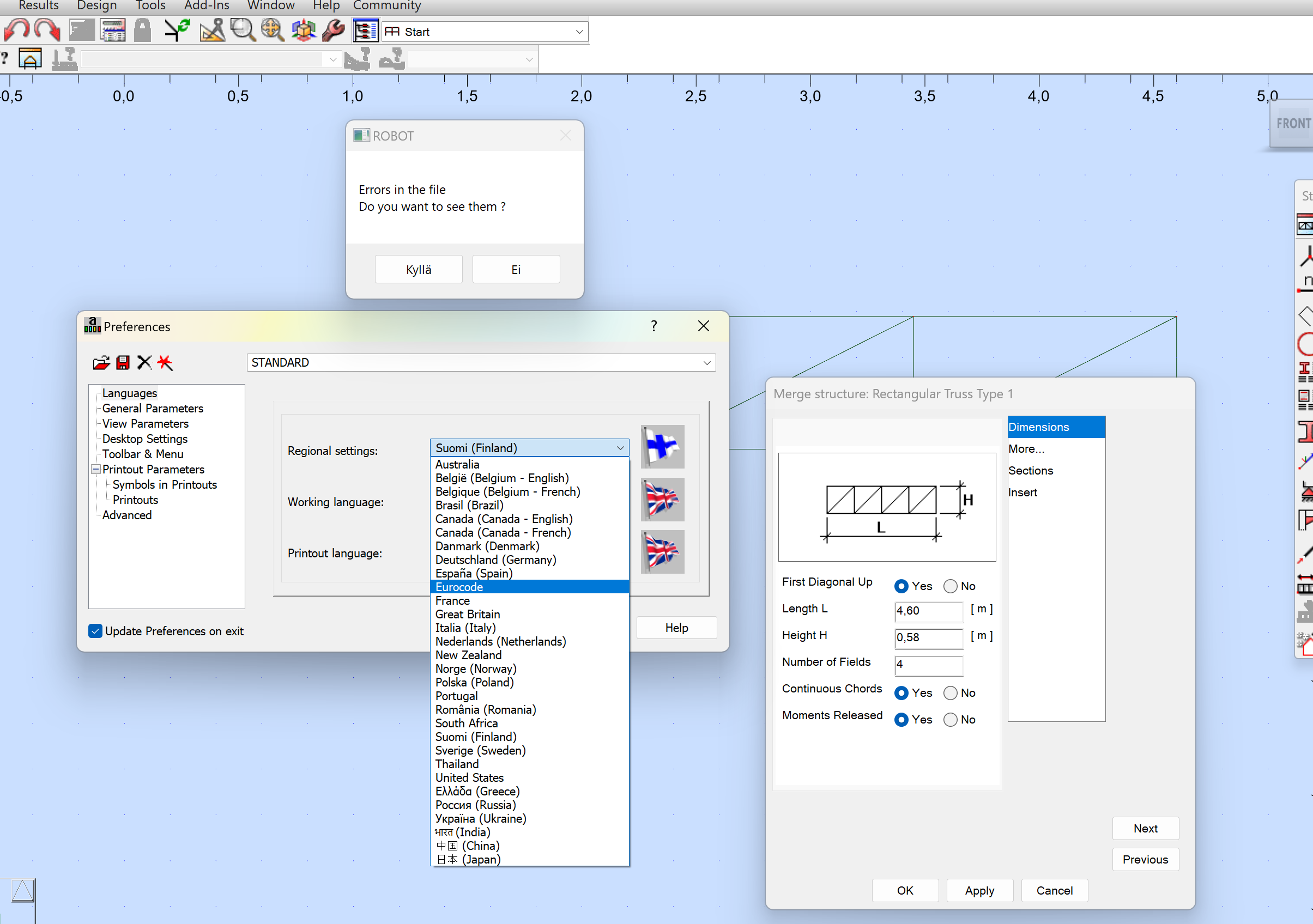

Pari päivää venkuloinut Autodesk Robot ohjelman virheilmoituksen kanssa ja hakannut päätä seinään.
Ratkaisu löytyi varsin yllättävästä paikasta, kieliasetuksista. Regional settings ja siellä Suomi. Pulmaa selvitellessä vilahti netissä ohimennen mainittu tieto, että kieliasetukset saattavat aiheuttaa pulmia standardien kanssa ja tarkemman virheilmon mukaan metallien kanssa. Oliskos sinne STD teksteihin sotkettu ääkkösiä? Vaihdoin tuonne sitten asetuksen Suomi => Eurocode ja johan alkoi taas Lyyti kirjoittaa :)
Edit: Tulihan tuossa heti pulma, jota vähän aavistelinkin, lumikuorman määritys. Suomi STD:n sijaan sitten Euro STD tuokin valinnat alle/yli 1000m merenpinnasta. Suomivalinnoissa se taisi olla joko alle tai yli 2,5 kN/m2. Täytyy etsiä toinen ratkaisu.
Erikoista tuossa, että asennusohjelma oli tehnyt nuo kielivalinnat automaagistesti.
Mutta joo, nyt pääsee tukiskelemaan ristikkorakenteen lujuutta ja mitoista.
Tönön muiden rakenteiden kantavuudet ja mitoitukset onkin jo arvioitu toisella ohjelmalla, mutta se ei oikein taipunut omaan hieman erikoisempaan ristikkorakenteeseen.
Harrastemielessä mennään ja tavoite on olla rakentamatta :)

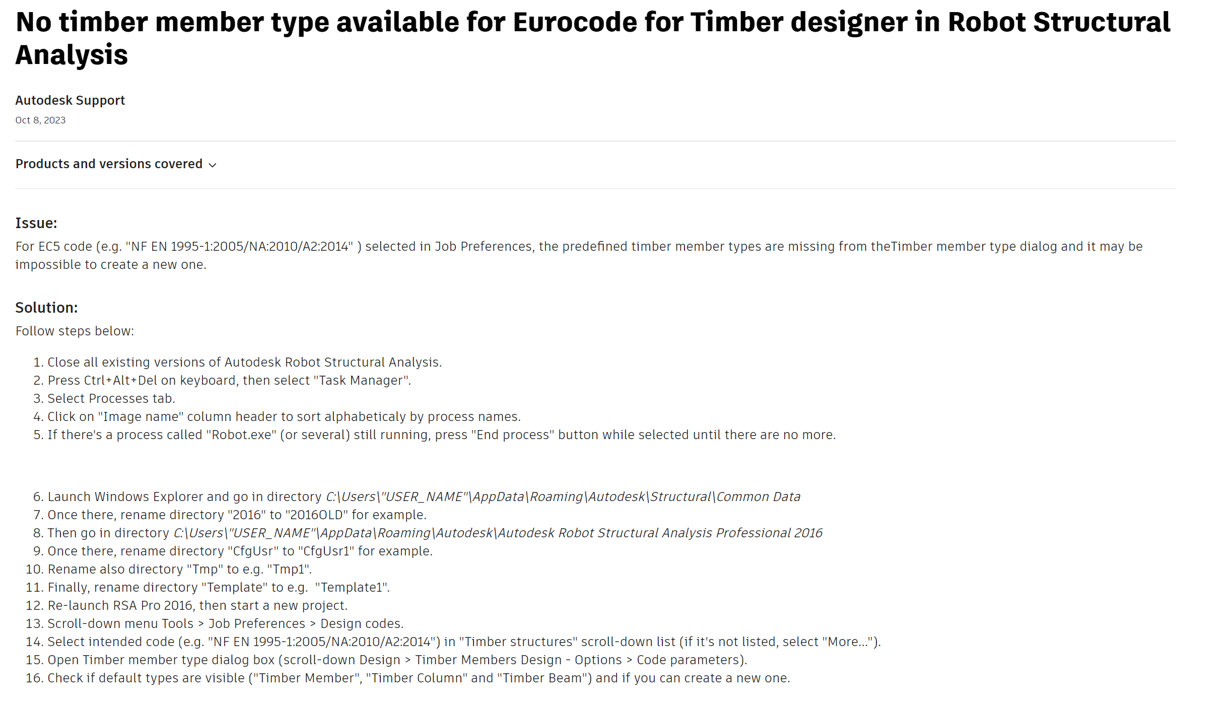

No huh, johan on buginen tämä ohjelma. Nyt tuli pulmaksi saada sinne materiaaliksi C24 luokiteltu puu, tai puu ylipäätään. Kirjastosta nuo kaikki kyllä löytyy, mutta malliin ei Timber ryhmä ei edes näyttäydy.
Mulla on tuo ohjelmaversio 2024, pulma ulottuu 2016 versioon asti.
Korjausohje laadittu Oct 8. 2023, niin ilmeisesti ovat tehneet jonkin versiopäivityksen jolla saaneet pulma  aikaiseksi. Ja korjaus jätetty asiakkaan kontolle, no hyvä että edes ohjeet.
