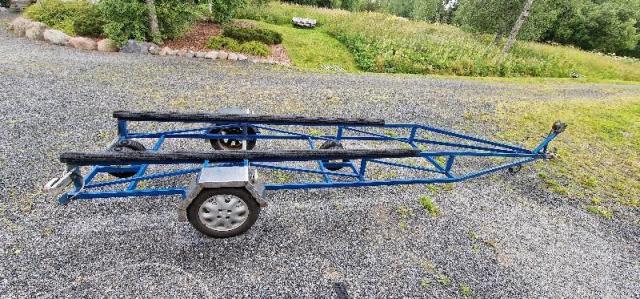

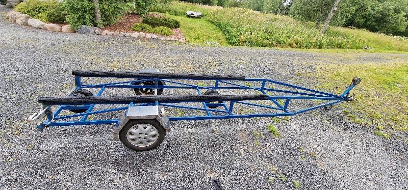

Fiksasin venekärryn. Vaihdoin ilmakumipyriin sisurit ja laitoin uudet matot vaakatukien päälle.
Tuota mallia ei taida saada motonetistä - omavalmiste ?
Joo, toi on tehty mittojen mukaan meidän paatille. Se keskittää veneen sopivasti ja noi pitkittäistuet istuvat just nousulistojen alle, joten veneen nostaa rampilta noin 30 sekunnissa :)

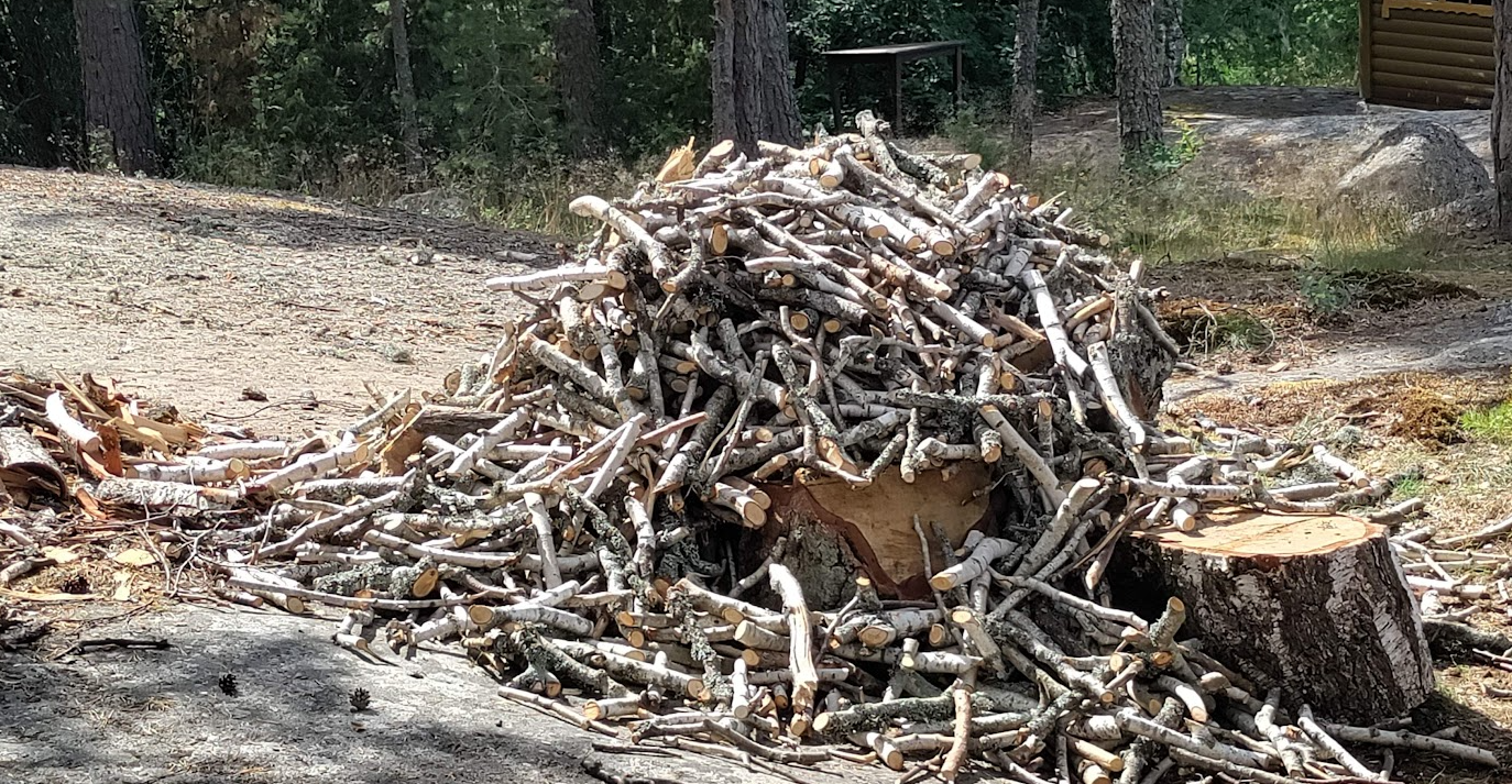

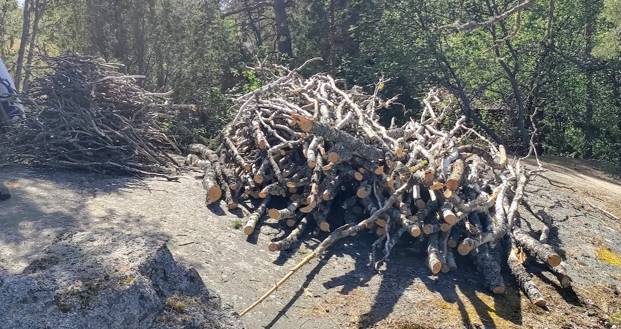

Meillä koko kesä lämmitetty saunaa muutama kerta viikkoon kolmella tuulenkaadon kannolla ja aiempien pihakoivujen katkotuilla oksilla - eikä loppua näy!
Kassaralla hutki joutuisasti pätkiin ja risukasa katosi mystisesti.

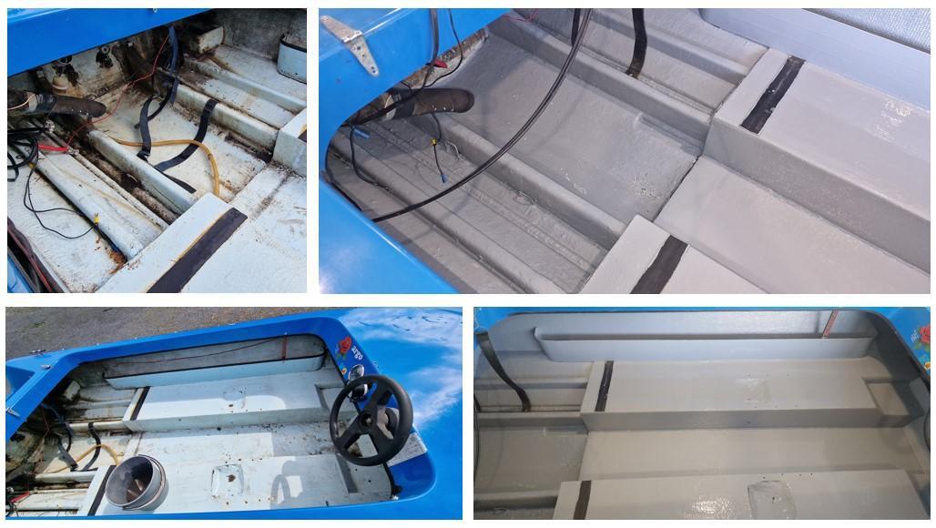

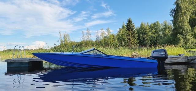

Tää nyt ei ole ihan viimeisin teko, mutta tässä lomalla puuhasteltu kokonaisuus. Fiksasin siis tätä mun venewanhusta.
Kyseessä siis Argo 19 vuodelta 1973.

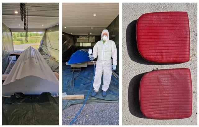

Piti vaan "vähän fiksata" , mutta lopulta siis päädyin irrottamaan moottorin ja tuulilasin, kippaamaan paatin ympäri, hiomaan ja maalaamaan koko pohjan kylkilistaan asti (2 kerrosta 2K epoksipohjaa ja 3 kerrosta 2K Polyuretaanipintaa), irroittamaan koko sisustan ja putsaamaan/maalaamaan koko sisäpuolen, vetämään kaikki sähköt uusiksi, irroittamaan ja tarkastamaan ohjauksen, lisäämään vedenpainemittarin, maalaamaan tuulilasin kehyksen ja siihen liittyvät listat, vaihtamaan tuulilasin "pleksit", maalamaan penkkien taustat, hinkkaamaan penkkien keinonahoista vuosikymmenten paskat (ja löysin pohjavärinkin) ja lopuksi myllytin ja vahasin vielä kannen.
Moottoria purin vähän ja vaihdoin muutaman tiivisteen ja uusin polttoainelinjoja. Kärrynkin fiksasin ja tein paatille uuden satamapeiton omin pikku kätösin...
Pari ennen-jälkeen kuvatusta:

Kyllä
nyt taas kelpaa kruisailla 😎
