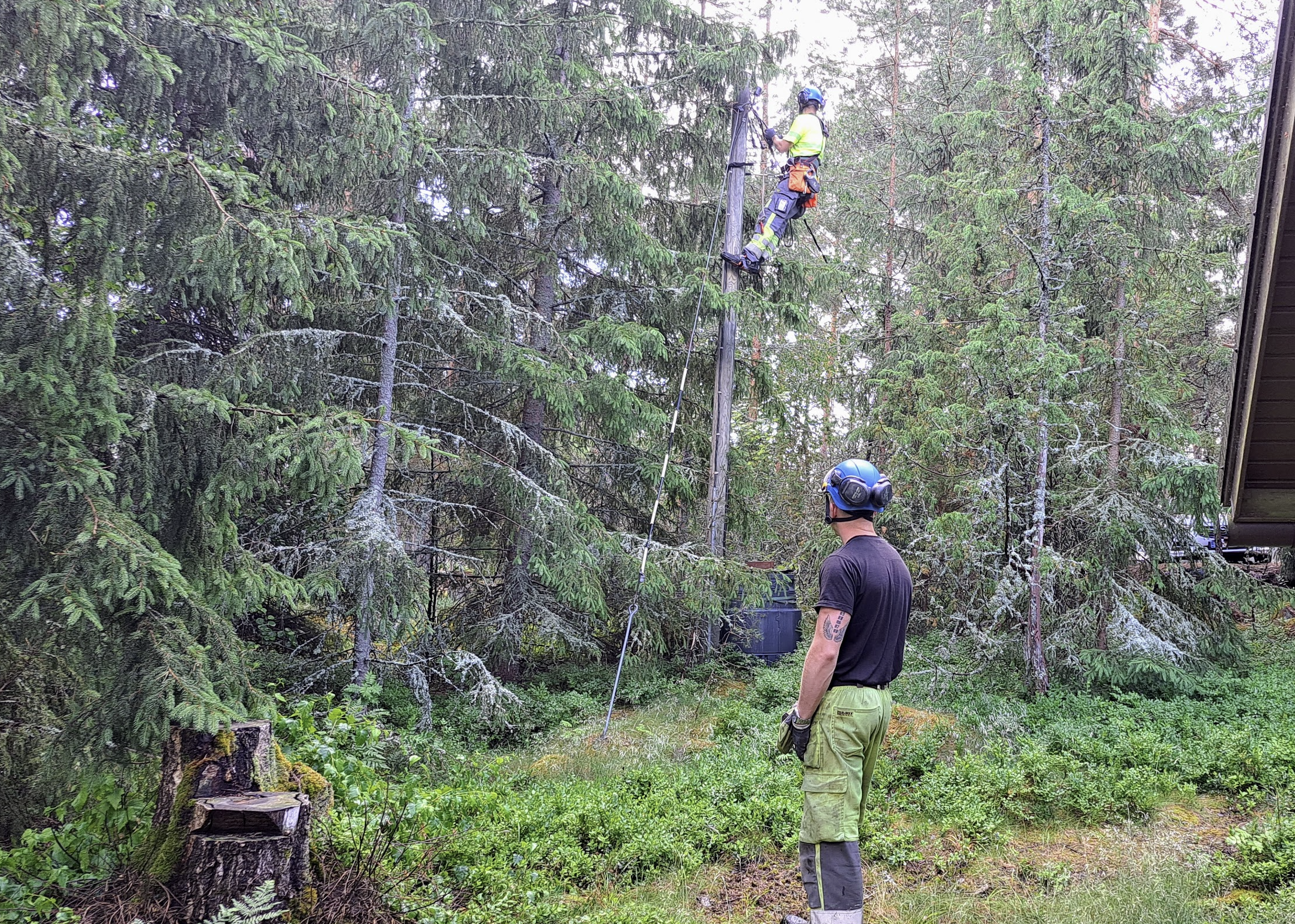

Tonttikaapelin irtikytkeminen menossa

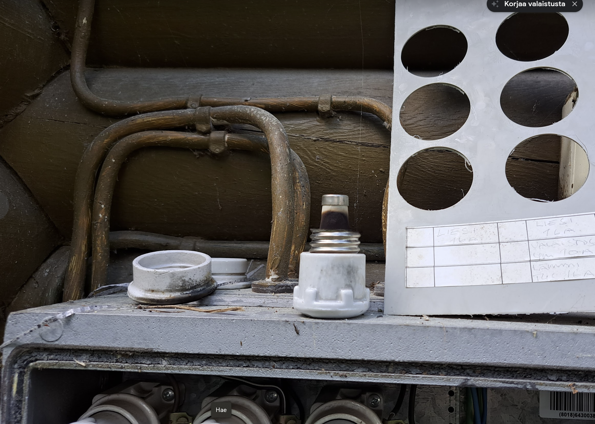

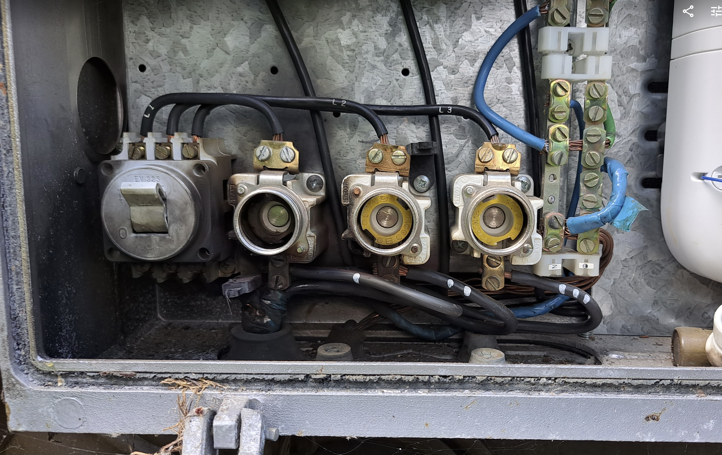

L1 sulake saanut joskus tulta ja tappuraa osakseen, silti ainoa ehjä sulake.
L3 oli poikki n. 20 cm päästä ja siihen sitten jatko. L2 tehty sama operaatio jokunen vuosi.
L1 saanut tuossa myös lämpöä, kiristysruuvi napsahti pienestä poikki, onneksi taulusta löytyy muutama joutilas ruuvi korvaamaan. L3 ruuville kävi samoten katkeaminen.

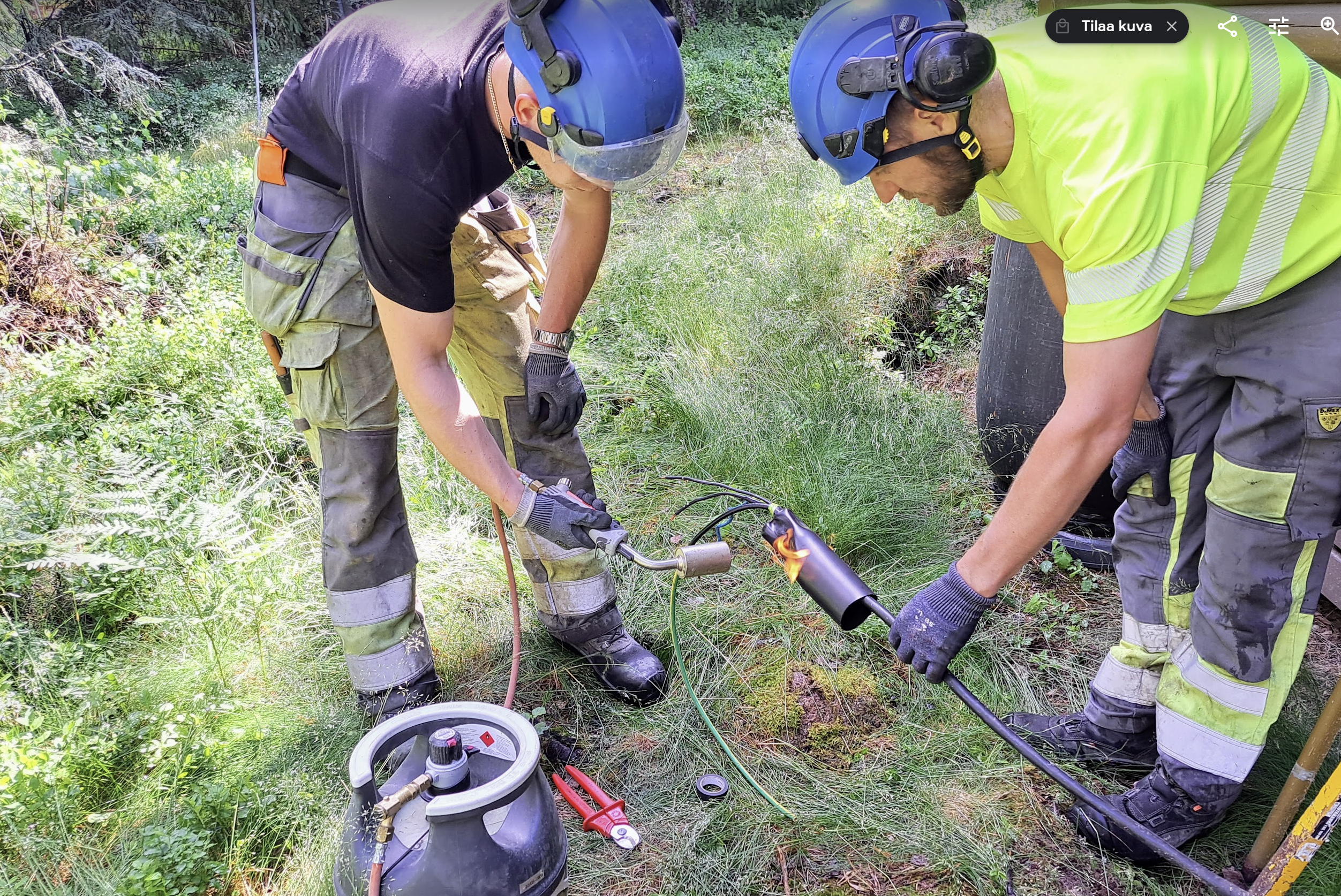

Tuossa laitettiin tonttikaapeliin KEVI kaapelista jatkopätkä, kun ei ollut muuta kuparia fölissä, mustaa erkkaa päälle ja kaapeli muuttui vaiheeksi. Liitoskohtaan kutistesukka päälle ja kaapeli takaisin tauluun.
Onko toi @Jopotuinen siis nyt seuraus niistä sun sähköongelmista, eli onko piuhojen uusiminen käynnissä?
Kysyn siksi, ettei meidän tarvitse täällä jännittää sun tuvan (ja teidän) turvalliisuuden puolesta, viimeaikaiset sulakepostaukset huomioon ottaen... ;)
Juu, sama juttu. Nyt pelaa jo suht mukavasti. Kaivolle vedin uudet sähköt vikavirtasuojan ohi ja vesi nousee taas :)
4 tuntia sitten, Jopotuinen kirjoitti:
vedin uudet sähköt vikavirtasuojan ohi  :)
Meinasin jossain vaiheessa ehdottaa 5 tuuman naulaa sulakkeeksi.
