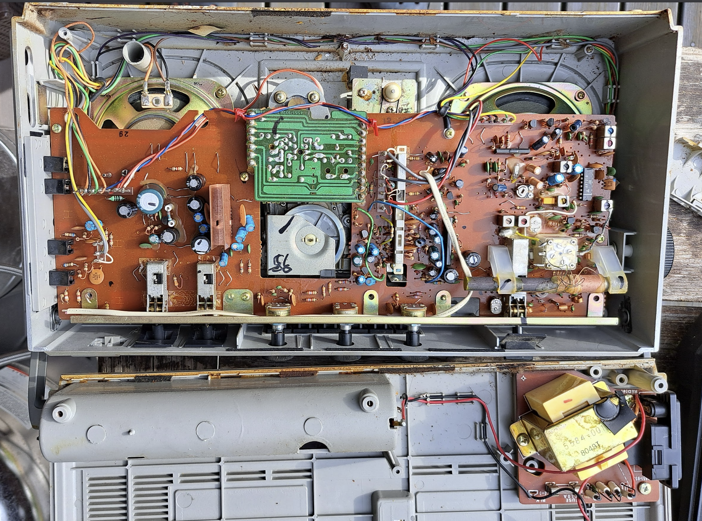

Purin 40 vuotta vanhan hyvä äänisen 18W transistori stereo radionauhurin.

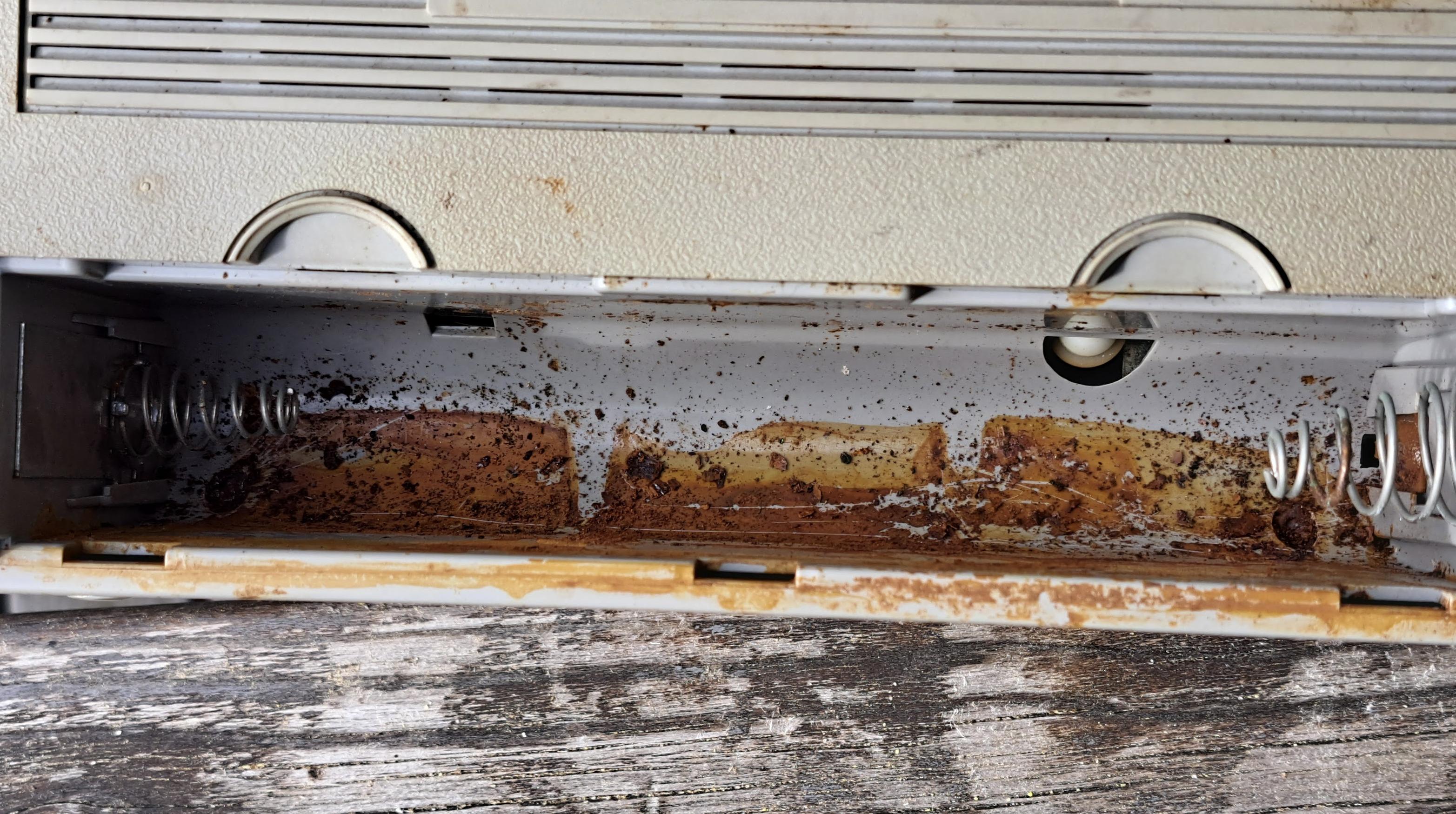

Patterikotelo heikossa hapessa ja liemet osaksi myös konehuoneen puolella.
Patterikotelon pohjan kaksi ruuvia piti ottaa kobolttiterällä pois, kun olivat syöpyneet siihen malliin.
Kovin paljoa tuohon ei tartte tehdä puhdistuksen lisäksi.

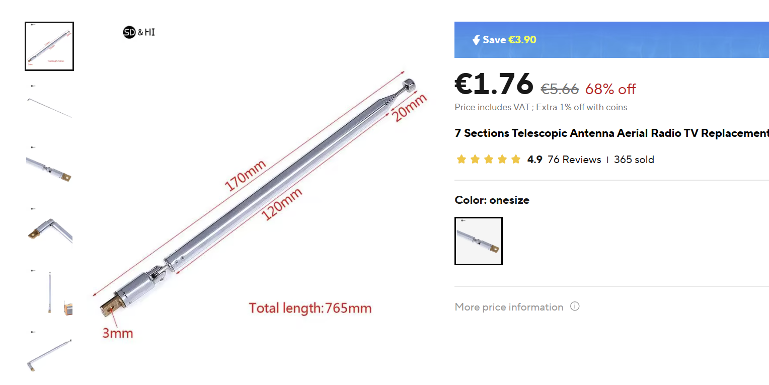

Uusi antenni, sopivan löytö voi olla haastavaa.
Lisäksi kokeilla auttaisiko UV-valo & vetyperoksidi kellastumaan. Ongelmaksi tuossa tulee olemaan rakenteen nuo ribsit, jotka tahtovat jää varjostumaan, mutta valoa eri suunnilta sitten.
Kuvassa kierrejousien alapuolella porattavat ruuvit.
Ja siinä koneisto avattuna. Oikealla alhaalla ferriitti, jolla kuullaan keskipitkät aallot.

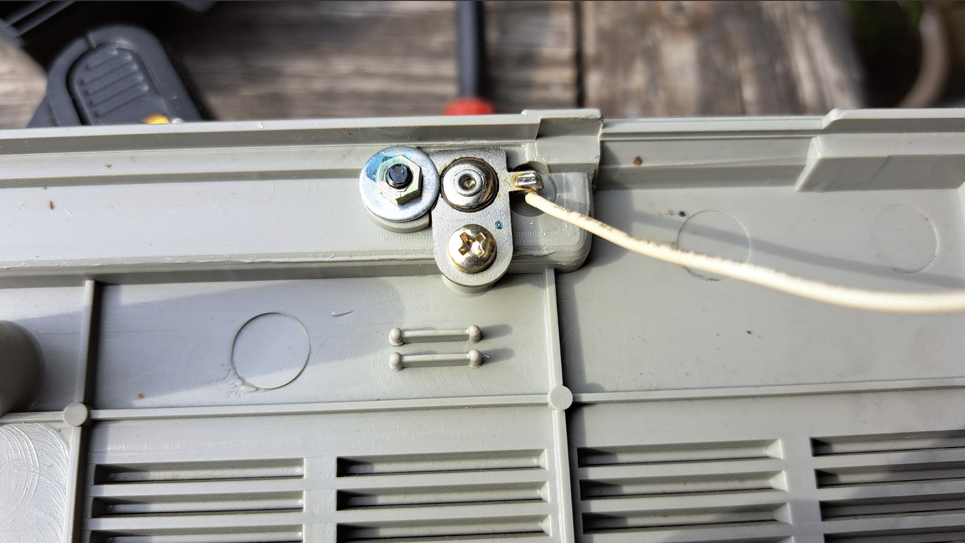

Ja se antennin kiinnitys kotelon puolelta nähtynä.
Tuohon kiinnitykseen sopiva teleskooppi tarttis jostain sitten löytää. Antennissa on kylläkin yksi ruuvivetoinen nivel, siitäkin voi poikkasta, jos vain sopiva aihio löytyy.
EDIT: AliPappa tuli ja auttoi.
Sopiva aihio löytyi, 90 asteen kulmakiinnikkeen joudun tuohon nikkaroimaan. Antennin mitta n. 75 cm on sopiva, ULA alueille n. 60 - 100 cm on hyvä.

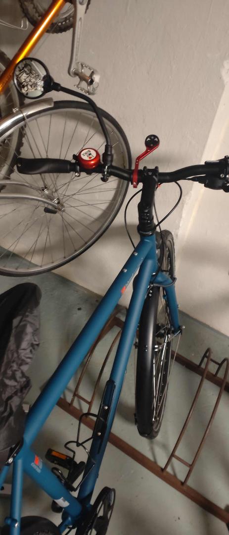

Hienosäätöä T700: Peili, soittokello ja gps-teline asennettu. Lisäksi kaksi asiapullotelinettä ja satulansuoja.
