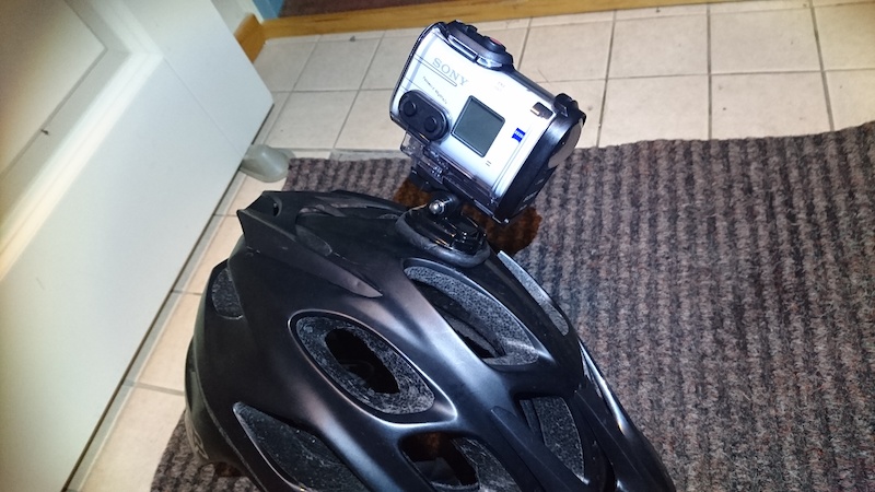

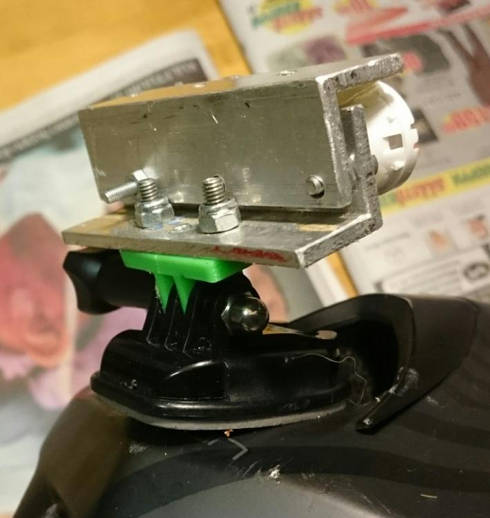

Nyt on käytössä vanhemman mallinen Fox Flux johon on laitettu erkkaa että MagicShine pysyisi paikallaan. Jonkun verran tuo heiluu mutta eniten ärsyttää valon kiinnikkeen asennus ja irroitus. Olisi kätevää jos sen saisi vain naksautettua paikalleen ilman turhaa säätöä.
Kamerana on Sony FDR-X1000V joka on kyllä aika painava (203g kotelon kanssa). En ole tuota saanut omasta mielestä tarpeeksi hyvin kiinni että uskaltaisi lähteä metsään.

Tämä on kyllä toiminut hyvin. Noita gopro-himmeleitä saa Kiinasta vaikka minkälaisia, alustoja ja siihen törkättäviä lisähärveleitä. Ja sitten on vielä thingiverse, jos pystyy tulostamaan.

Mulla XXL-kaupan Etto Challenger jonka mukana tuli GoPro-kiinnike. Kameraa en jaksa mukana juurikaan kuskailla, mutta olikos jossain jotain härveliä, jolla kiinavalopään saisi tuohon fiksusti kiinni?

Kypärän mukana toimitetaan 2 eri korkuista telinettä mihin valon saisi helposti kiinni. Harmi että tuo pitää palauttaa.
Koska ei sopivaa kypärää tunnu löytyvän niin pitää alkaa modata tuota omaa. Jos vaikka sugrulla saisi kamera/valokiinnikkeen tuohon Fox Fluxiin niin olisi hyvä. Näyttää toimivan jopa mp hommissa niin miksei pyöräilyssäkin. https://www.youtube.com/watch?v=GcUMT8zcXqE

Unohtunut tänne päivittää mutta hyvin on Sugru toiminut kiinnikkeen liimaukseen. Vaikka valo/kamera on osunut moniin oksiin niin ei ole vielä mitään irtoamista havaittavissa.
