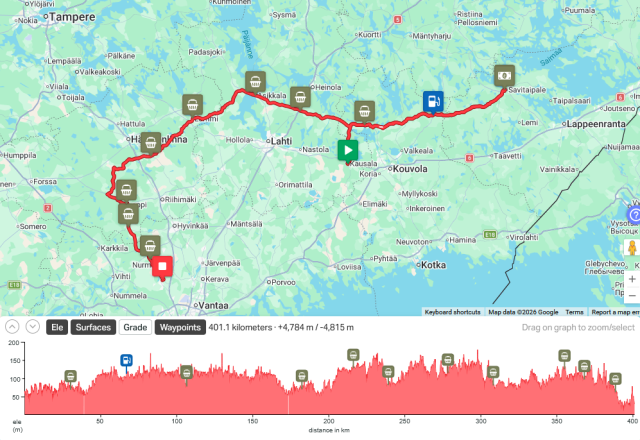

Kirjoitettu Keskiviikko klo 07:503 vrk Piirsin reitin. Startti Iitin Kausalasta kunhan löydän lähijunalta ulostautuessani lähistön K-Marketin ja sieltä lähtökuitin oston jälkeen noin klo 17.30. Jos lähtö toteutuu nyt arvioidun ajopäivän (tai siis yön) mukaan ja jos kelit ei muuttuisi ennen sitä niin vastatuulta ekat 25km, sivumyötäistä väli 25 - 110, vastatuulta väli 110-350 ja loput 50km vihellellen myötätuuleen. Heleppoa kuin heinänteko!
