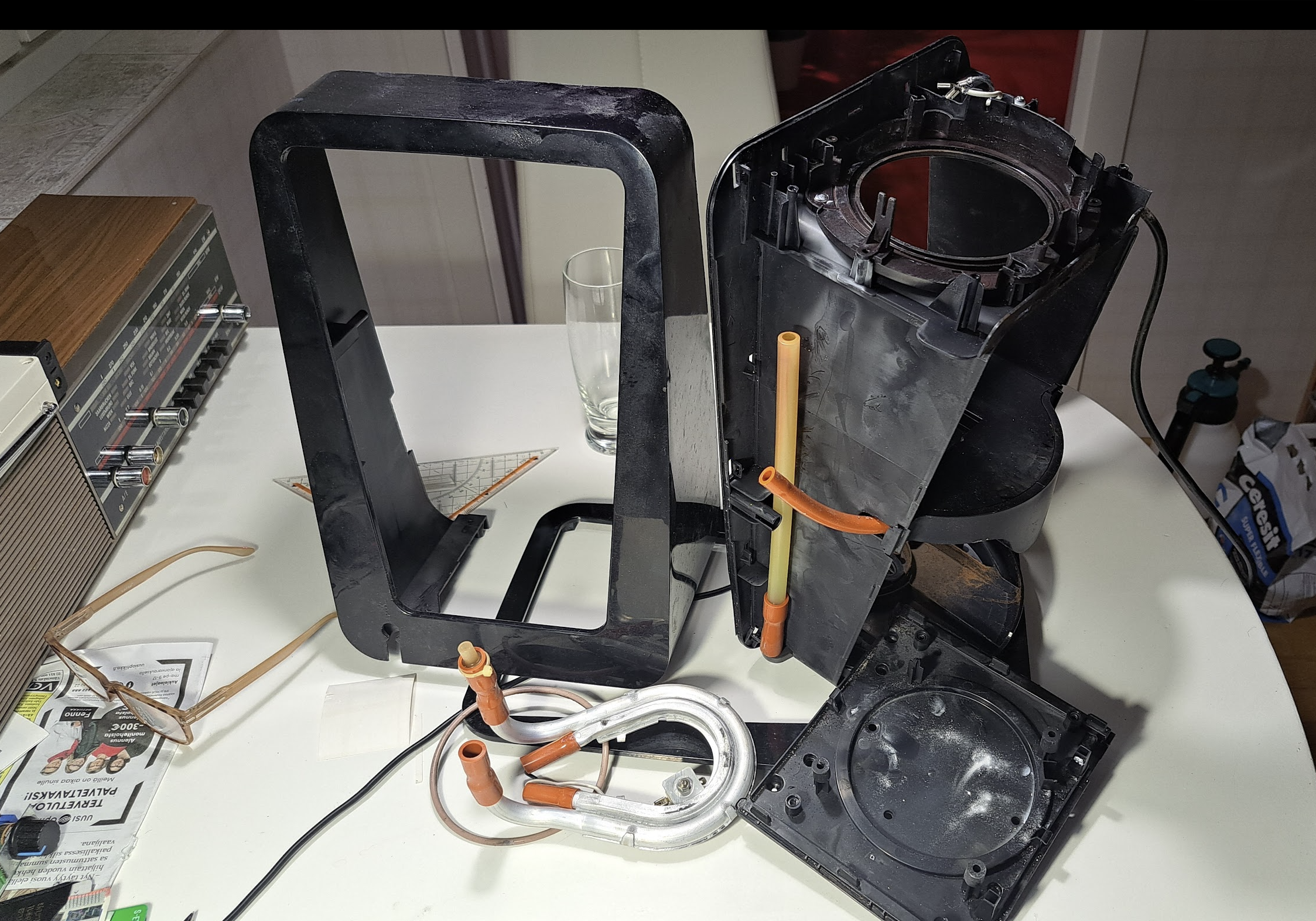

Purin väsyneen kahvinkeittimen ja irrottelin lämpölevyn.
Meinasikin olla hattumainen purku, operaatio edellytti etupaneelin irrotuksen, jonka alla ruuvit.
14 kpl "yksisuuntaista" klipsiä, kolmetoista jäi jäljelle. Kuvassa näköjään kasan alimmaisena.
Jos lämpölevyn uudistus onnistuu, niin lisäksi muoviosien ennestäänkin käytännössä virheetön loisto vielä yhdellä pykälällä korkeammalle muovin puleerausaineella.
Jos saat sen kainuulaisen keittokojeen, niin eik ois vain helponpi vaihtaa tuo etulevy jos haluaa mustan säilyttää?
Ei luonnista, kuvassa vasemmalla runko-osa ja se on musta. Etulevy painetaan lopuksi sen otsapintaan . Oikean puoleinen kötöstys menee runko-osan sisään ja kiinnittyy ruuvien lisäksi myös muutamalla klipsillä.
Ja sen etulevyn irrotus haastava, mutta varaosa vermeessä siinä kohden voi myös hiukan oikoa.
Toinen operaatio mikä tulee myös tehtäväksi, on pannunaluslevyn kunnostus. Omassa se on varsin surkeassa kunnissa myyjä laittoi kuvan myös omasta laitteesta, joka sekin oli hieman huonossa hapessa.
Homma hoituu alusen hionta P400->P600 ja maalaaminen jollain mattamustalla +600 kestävällä spreimaalilla 2-3 krt. Maali vaatii +200 astetta n. 1h kovettuakseen. Hellaan tuota ei uskalla (hellasärö), ehkäpä grilliin sitten, maali kun myös käryää hiukan prosessin aikana.
Pinta on kova ja kestää kahvikemikaalit ja pannun lämmöt moitteetta.
