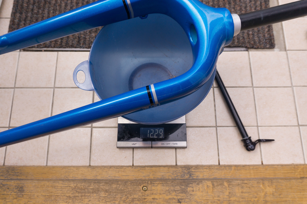

-- Keula ilman akselia ja ilman ohjainlaakerin alakoolia 1229g http://ep1.pinkbike.org/p5pb13455403/p5pb13455403.jpg

Et sattumoisin ole keulaa punninnut? Joku tuossa pyörässä painaa ;)

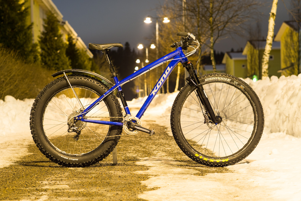

Sain Manitoun lainaan. Huomenna pitää jatkaa testejä mutta vaikuttaa todella hyvältä. Myös Chronicle yllätti erittäin positiivisesti, osui varmaan paineet kohdalleen.Eikä tuosta nyt ihan tyhmän näköistä tullut:

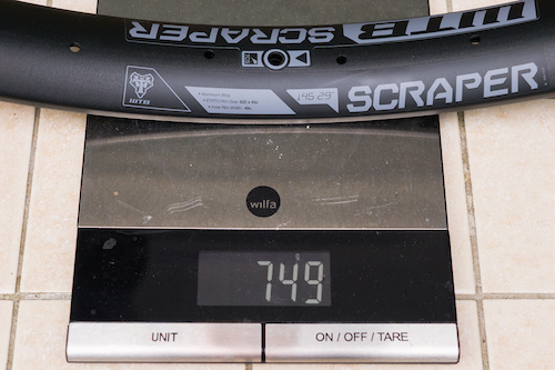

Muut on vielä tulossa mutta WTB Scraper kehä ilmestyi jo. Valmistajan paino 719g vs oikea 749g
Keulan ja etuakselin painot lisätty ensimmäiseen viestiin. Yllättävän painava tuo keula on, kokeilin vielä magneetilla että se ei tartu kaulaputkeen kiinni.
On kyllä melkoinen ankkuri toi keula! Duden paino 710g, velipojan kiinanihme oli 600g luokkaa. Tosin kaikki on suhteellista, Lefty varmaan jotain 2.5kg.

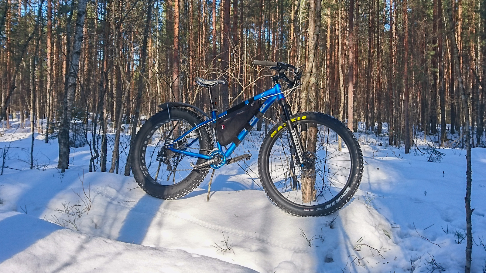

Tämmösellä menty koko kesä ja ei oo ollut valittamista. Bashring on kyllä vaihdettu.
