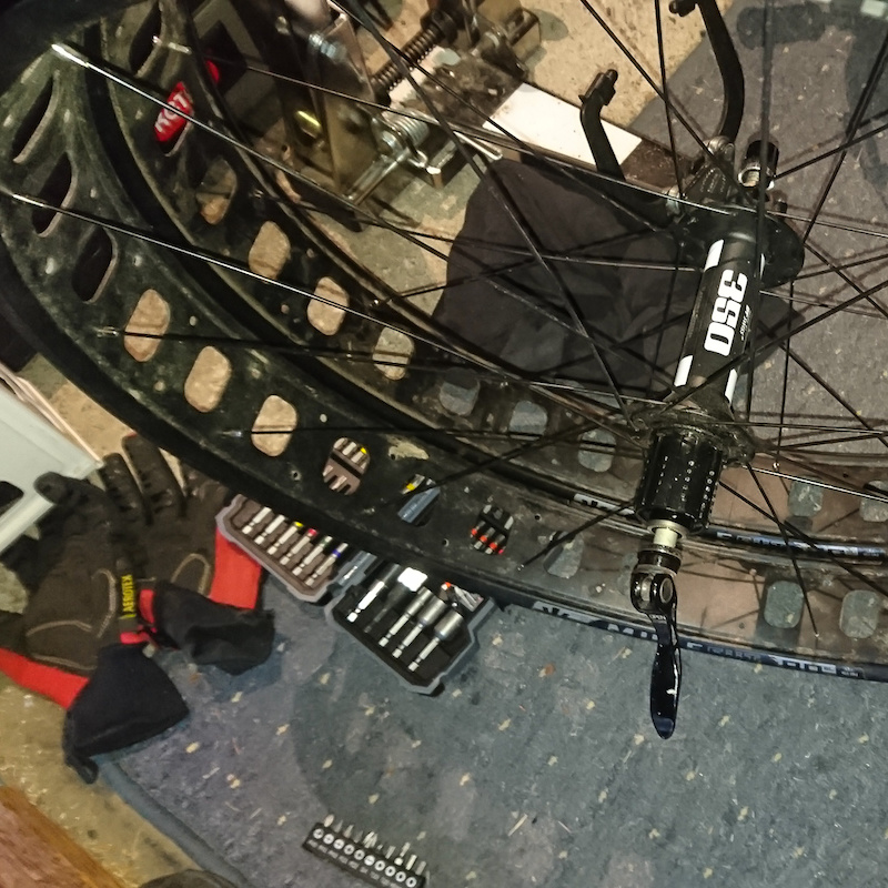

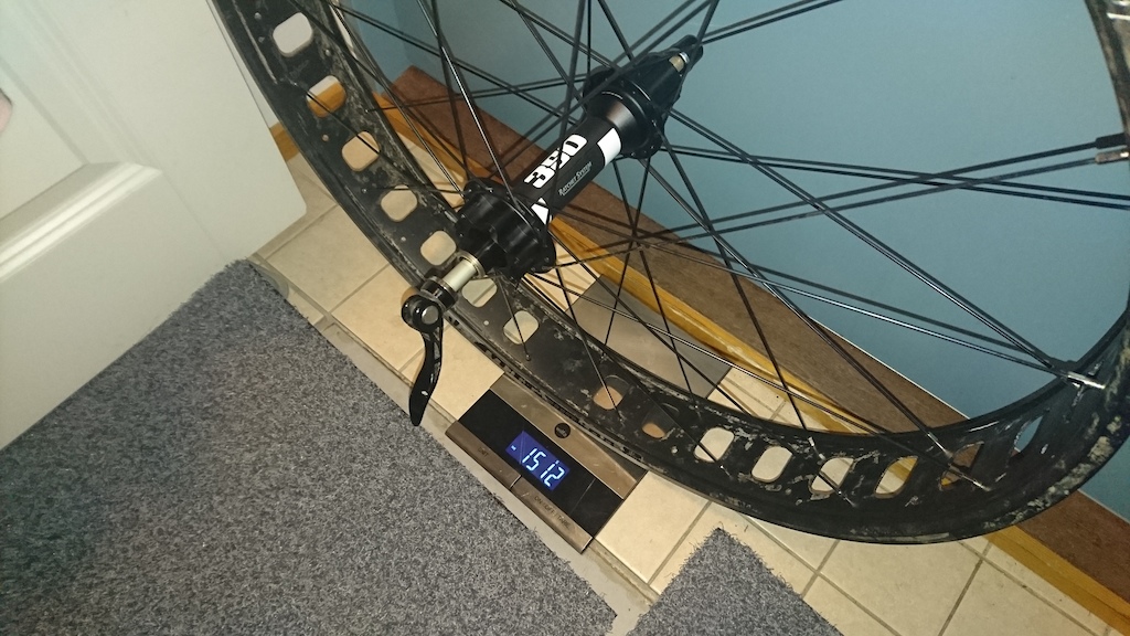

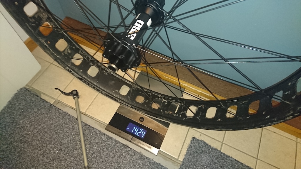

Ehh... Teet uuden kiekon ja tokalla lenkillä:
Unohtuikin mainita että uusi takanapa on DT Swiss 350 BigRide. Tuon saa konvertoitua toimimaan Konan taka-akselin kanssa vaihtamalla päätykorkit. DT Swiss koodi 10mm läpipultti päätykorkeille on HWGXXX0001803S.
Kehän vaihto onnistui ihan ok kun löysäsi ensin pinnat. Sitten kehät vierekkäin ja pinna kerrallaan uuteen kiinni.
Vasta rihdatessa muistin että tuo toinenkin kehä oli jo hieman mutkalla ja siinä on pari flatspottiakin. Eiköhän sillä vielä vähän aja.
