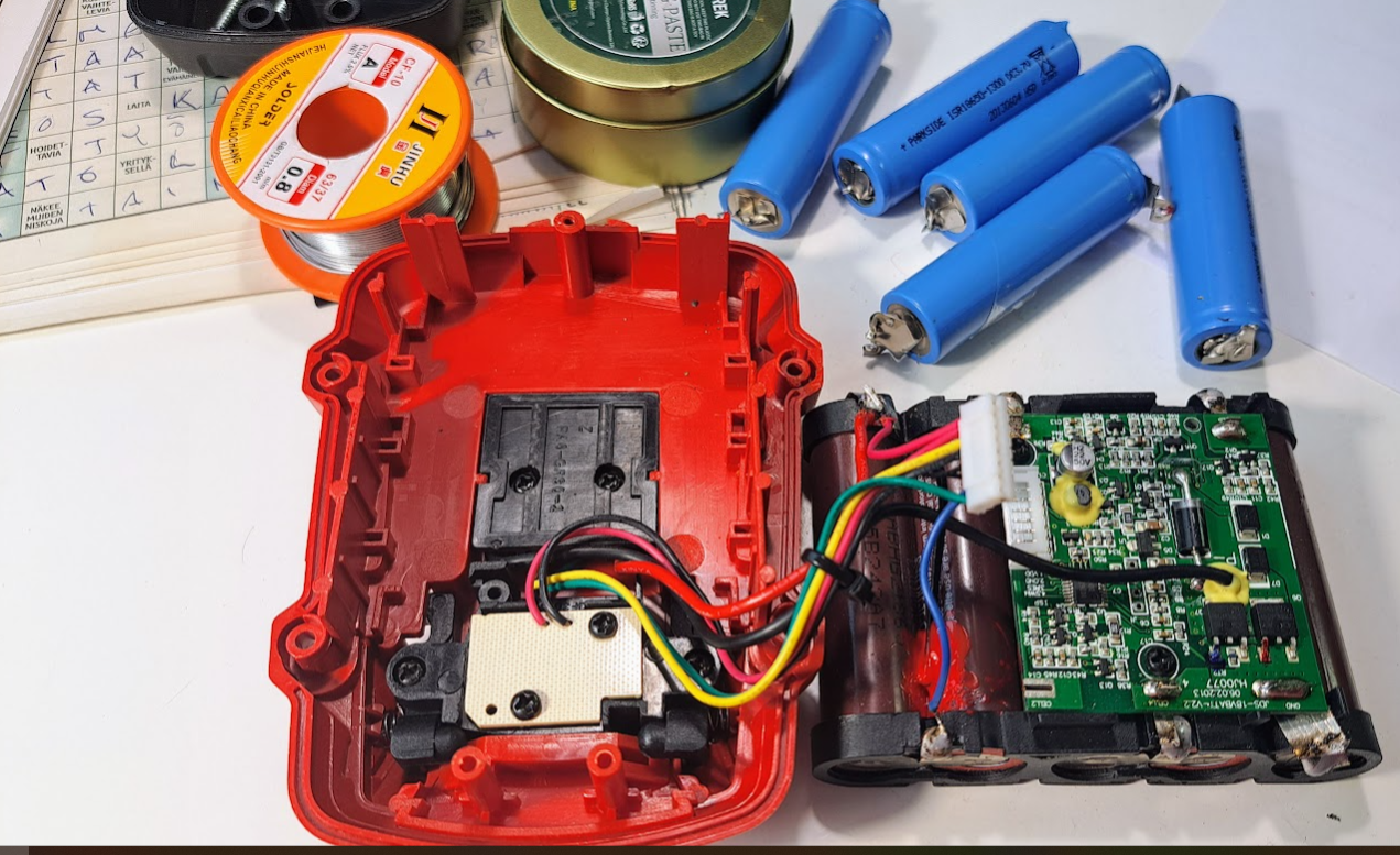

Tämmönen hauska hellepäivän puuhastelu, vaihdoin ikivanhaan Parkside akkuporaan uuden akuston AliPapalta.
Ennen operaatiota mittasin kennoston jännitteet, niiden keskinäisen jännite-eron tarkistamiseksi.
Akut osoittautuivat olevan laadultaan premium.
Kenno 1: 3,9443 V
Kenno 2: 3,9329 V
Kenno 3: 3,9440 V
Kenno 4: 3,9417 V
Kenno 5: 3,9440 V
Hajonta:
Suurin jännite: 3,9443 V
Pienin jännite: 3,9329 V
Erotus: 11,4 mV
Kennoissa alle 20 mV ero kennojen välillä pidetään erittäin hyvänä tasapainona.
Kokonaisjännite on 19,708 V, täyteen ladattuna jännite olisi noin 21,0 V, eli akku on noin 95 % varauksessa.
Tähän asti kaikki hyvin. Nyt vain odotellaan kynsilakan kuivumista. Ei löytynyt oikein muutakaan liimaa tuolle lämpöanturin kiinnitykselle. Ehkäpä tuohon vielä pala ilmastointiteippiä varmistukseksi.
Alkuun meinasi tulla paha fiba, mutta onneksi ennen tinausta tarkistin mittarilla napaisuuden ja väärinpäinhän se oli kasattu. Eiku purku ja uudelleenkasaus, tarkistus ja tinaus.
Kone menee terssimarkiisin ajeluun, toki voi lainailla muuhunkin - jos toimii. BMS voi myös olla vikatilassa edellisen akun jäljiltä, sitten joutuu ostamaan uuden, maksaa alta vitosen. Jollei keksi konstia resetoimiseen.
Mutta nyt odotellaan, täytyy vielä miettiä varotoimi savuamiselle, ehkäpä täytän tiskialtaan varoksi, että voi sinne plumpsauttaa, jos alkaa lämmöt nousta, mutta ei kai nyt sentään. Ainoa asia mikä olisi voinut mennä pieleen ei mennyt, eli se akun napaisuus.
EDIT
Onnistumisen ääniä kantautui. Akun indikaattori näytti kaikki palkit ja akku kiinni koneeseen - ei mitään elonmerkkiä.
Suunannavaihtajan renkalus, ei mitään. Sitten vielä kierroslukualuevalitsimen renklausta, vaikka taitaa olla vain mekaaninen vaihde, mutta se auttoi, kone heräsi henkiin.
Hiilistä tuli vähän sähkökatkua, mutta varmaan johtuu hapettumista ja pölyistä, onhan tuo ollut herraties kuinka monta vuotta käyttämättä, liki 10v?
Onko akkukotelo kasattu ruuveilla ? Yleensä kotelon avaaminen vaatii ylemmän insinööritutkinnon tai voimanostotaustaa.

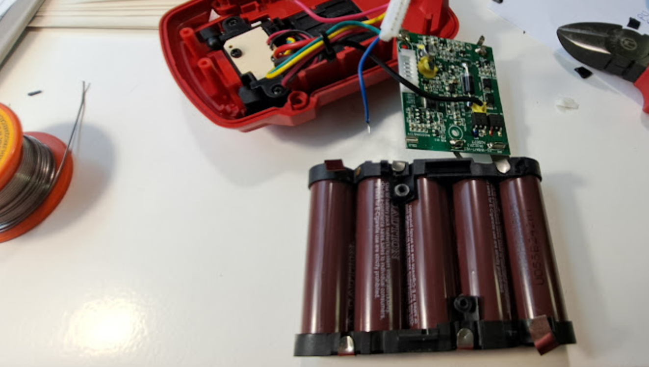

Ihan ruuveilla avautuu nätisti. Takaisin päin tarvitsi hieman voimaa, kun rakenteesta tuli hieman paksumpi, kun poistin vanhan leikkelemällä akkujohteet akkujen puoleisesta päästä irti, en siis piirilevyn tinauksista, ja takaisin päin mentäessä tinasin sitten uuden akuston ja piirilevylle jääneet vanhat johteet toisiinsa.
Menettelyllä säästin paljon vaivaa.
Uuden akuston johteet ovat millin tai kaksi alkuperäisiä leveämmät, niin olisi pitänyt kaventaa ja lisäksi johteista 4 kpl olisi pitänyt saada tähdättyä samanaikaisesti piirilevyn vastakkaisissa kulmissa sijaitseviin jämpteihin aukkoihin.
Nyt riitti kun uuden paketin johteet vaan taittoi alle, asetteli piirilevyn siihen päälle ja tinaa väliin.
Akuston ja piirilevyn pidikkeitä joutui myös hieman modaamaan, että sai soviteltua uuteen akustoon, jonka kennot liimalla kiinni toisissaan, alkuperäiset kennot toisistaan n. millin erillään ja pidikkeessä sylinterin muotoiset paikat kennoille. Sivuleikkureilla napsin pois pidikkeestä kennojen väliin menevät osuudet.
Kuvassa sivuleikkureiden vieressä näkyy poistettuja osat. Tässä vaiheessa suoritin tarkistusmittauksen - onneksi. Se on vähän samajuttu kuin verkkovirtojen kanssa, sätkyt voi saada ainoastaan irti kytketystä johtimesta. Aina pitää tarkistaa.
Joskus pilkattu, että se tarkistaa vielä taskulampulla valokytkimestä, että valot on pois päältä 😁
