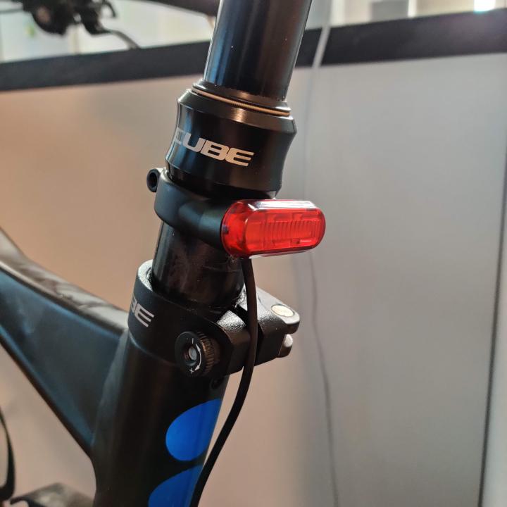

Valoa on saatavilla neljässä eri koossa (31.8mm, 34.9mm, 35.6mm ja 36.4mm). Kuten mitoista näkee, valon kiinnitys tapahtuu satulatolppaan. En kuitenkaan ottanut huomioon, että valolla/kiinnikkeellä on myös tarkoitus korvata vanha satulapanta, joten siitä löytyy halkaisijaa pienentävä lippa/huuli runkoa vasten. En kuitenkaan halunnut tätä tehdä, koska tolpan valumisen kanssa on ollut ongelmia, enkä halunnut ottaa riskiä kiinnikkeiden kierteiden korkkaamisen kanssa. Ongelmasta selviää näppärästi Dremelillä alta tunnissa.. melko jämäkälle alumiinille vaikutti.

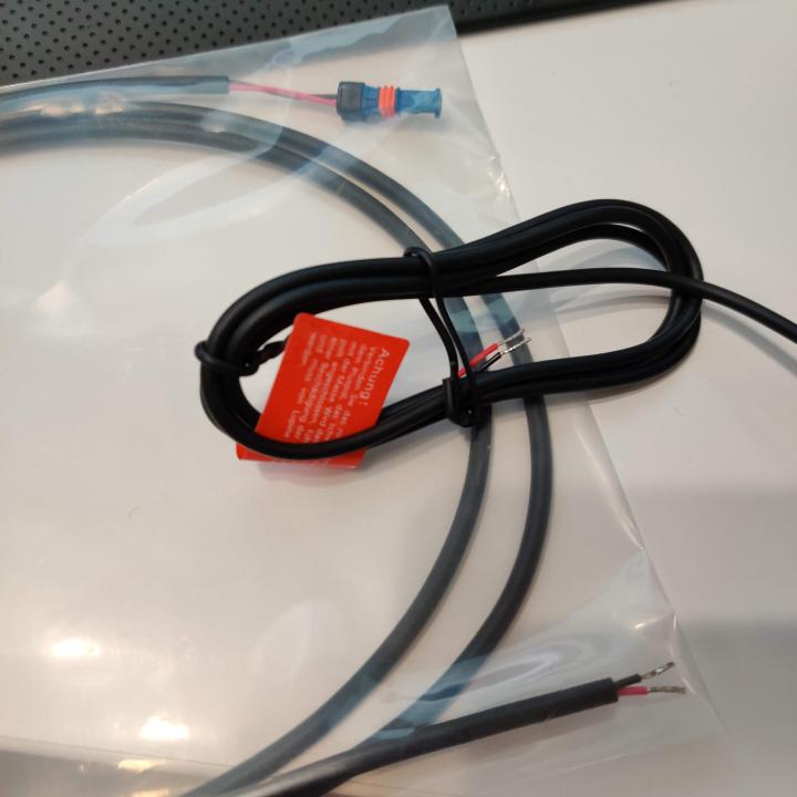

Toinen tyriminen tapahtui kaapelin kanssa, joka pitää erikseen ostaa jo valmiiksi sikahintaisen valon lisäksi. Tähän ei käy etuvalolle tarkoitettu 140 cm kaapeli, koska mootoriin tuleva kiinnike on erilainen. Oikea takavalolle tarkoitettu kaapeli on 13 cm pitkä, ja sen mukana tulee ilmeisesti kolvauksen tarpeen poistavat pikaliittimet. Lupinen kaupasta ei Boschin takakaapelia ollut tarjolla, joten oletin tämän kelpaavan.. ei kelvannut.
Lisäksi hissitolpan kanssa tuli ongelmia, sillä valon alumiininen kiinnike ei jousta. Rungon sisäiset kaapeliteippaukset piti purkaa, jotta sai löysiä tarpeeksi tolpan vetämiseksi kokonaan irti.
Johdonpidikkeiden liima oli myös surkeaa, pikaliimaa sai käyttää.
Nyt sitten odotellaan uutta kaapelia saapuvaksi ja puretaan sen jälleen moottorin kotelointi uudelleen atomeiksi.
Reklamaatiomailin jälkeen oikea piuha saapui Lupinelta veloituksetta ja asennusurakka saatiin päätökseen. Asennushien kuivuttua ja lyhyen käyttökokemuksen perusteella kehuisin hyväksi ostokseksi. Hintalappu on ruma, mutta koska laki, turvallisuus ja käyttömukavuus, niin kyllä sen sulattaa. Pari vuotta sitten ostettu käyttämätön akkuvalo joutaa kiertoon, lyhyenmatkanpyöräilijänä se jäi aina laittamatta.
