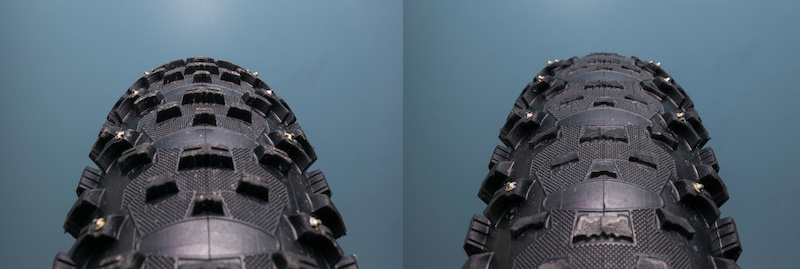

Olen jo pitkään harkinnut Surly Budin "teurastusta" mutta en vielä uskaltanut sitä tehdä. MTBR foorumilla oli Snowshoe 2XL läskirenkaan "semislick" modi jota oli pakko kokeilla. Noin 130g lähti kumia renkaasta. Kuvat otettu 80mm leveällä mulefut vanteella.
Pitää pari lenkkiä kokeilla ennen kuin uskaltaa mitään tuosta sanoa...

Yhden lenkin jälkeen voi sanoa että Snowshoe 2XL rullasi nopeammin, ei rikkonut hankikantoa ja pitoa oli tarpeeksi. Saa nähdä miten toimii sohjossa.

Tänään pääsin testamaan 2XL semislick kumia kunnon sohjokelissä. Paineita joutui tiputtamaan että kellui tarpeeksi ja Kona Wo:sta säädin taka-droputit pisimpään mahdolliseen asentoon. Muokkaamaton Surly Bud suti nousuissa jonkun verran kun takarenkaalla ei ollut tarpeeksi painoa. Eturenkaan sivunappulat auttoivat hyvin muutamassa tilanteessa. Pitoa ja rullaavuutta löytyy sopivasti. Suosittelen nappuloiden leikkausta jos alkuperäisen renkaan huono rullaavuus ärsyttää. Olen jo parikin kertaa meinannut myydä tuon renkaan pois mutta nyt se taitaa jäädä käyttöön.
Veikkaan että samanlainen muokkaus sopisi myös Surly Lou:lle. Vee Tire 2XL kuviohan on melkein suora kopio Lousta.

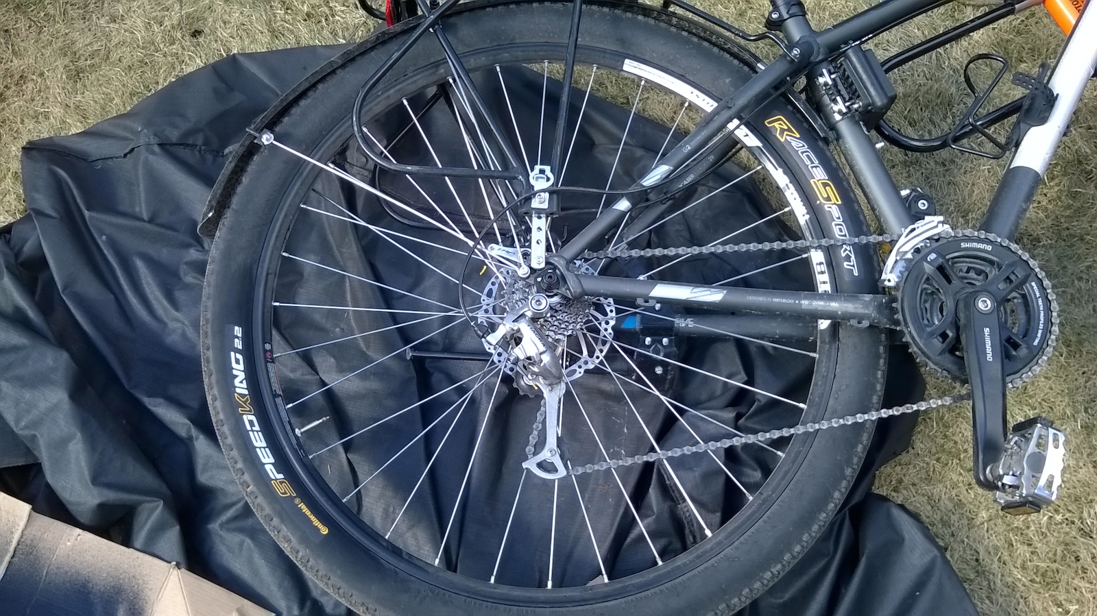

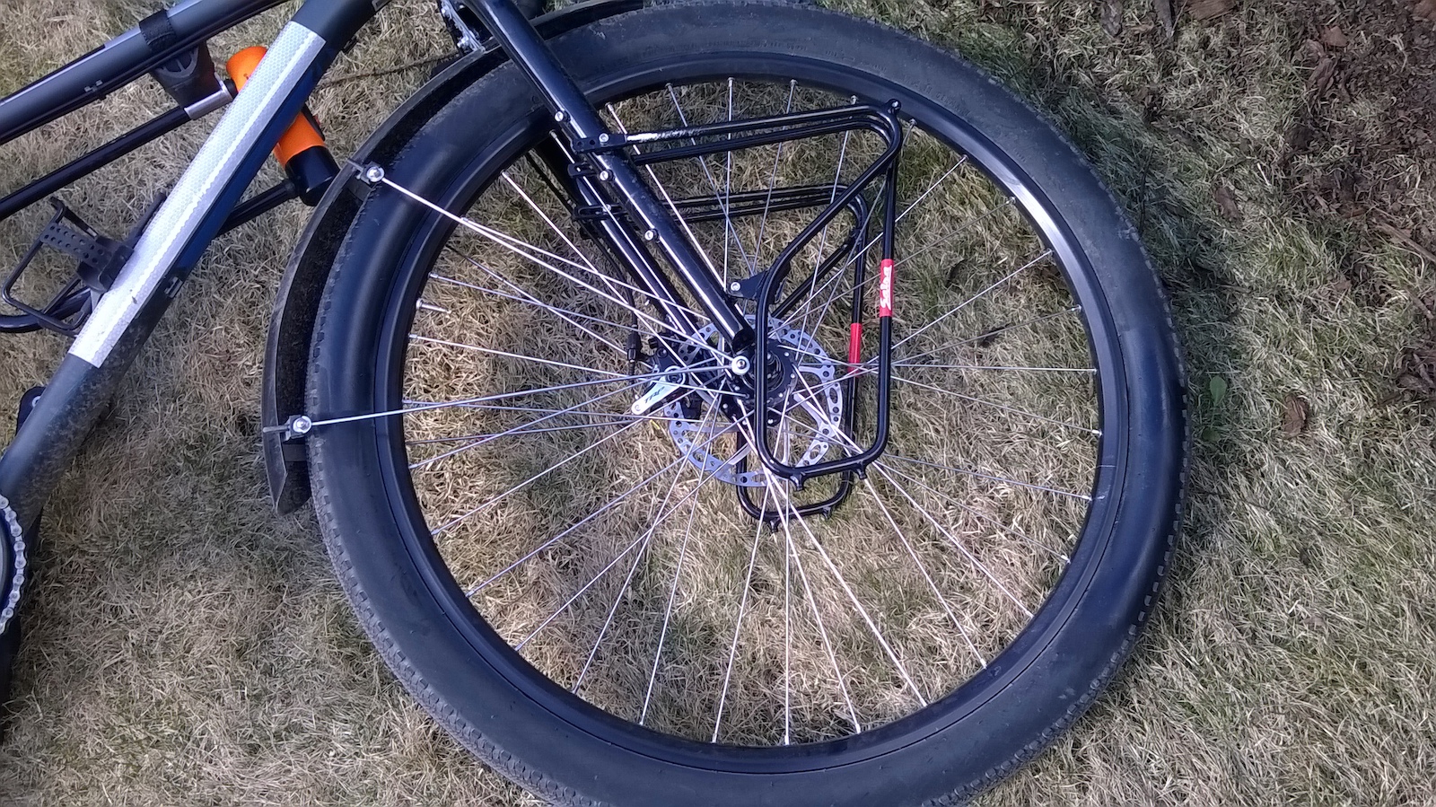

Tuli kokeiltua vähän erilaista renkaiden muokkausta El Duderinon kokemusten perusteella.
Kauppapyörästä piti saada renkaiden (Continental SpeedKing 2.2) ärsyttävät mainostekstit piiloon ja aineena käytin spraymaalipurkissa olevaa matta mustaa RubberCompia. Tulos oli oikein hyvä vaikka putsasin vain nopeasti rätillä ja maalasin kaksi kerrosta. Suositushan on 4 kerrosta. Vähän jännitti kun kumimaali alkoi hieman kuplia kuivuessaan mutta pinnasta tuli kuitenkin suht tasainen ilman mitään kraatereita. Saa nähdä miten kestää kulutusta, tuntuisi olevan ihan kunnolla kiinni.
