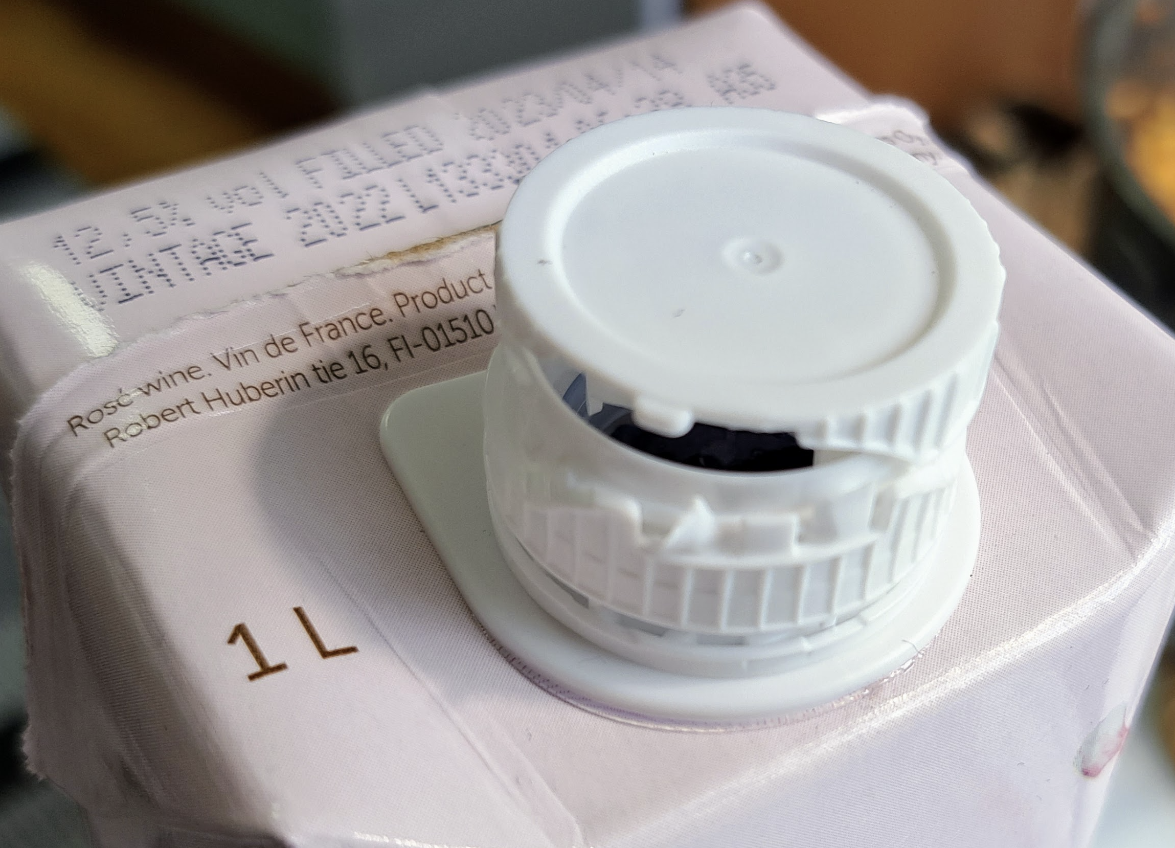

Korkkivikainen rosee tölkki.
Mutta eikös korkkivikaisista hyvitetä Alkossa?
Voisikin koettaa tarjota tyhjää tölkkiä ja vaatia uutta vastineeksi ;)
Taktiikka tai peitetarinakin valmiina. Kerran maisteltu purkki laitettu takaisin jääkaappiin vaaka-asentoon hyllylle ja sieltä liritellyt ympäriinsä.
Tarvittaessa jotain laihaa puolukkamehua jääkaapin pohjalle - ja valokuva :)
Tää korkkivika on systemaattinen, edellisellä kerralla sama juttu.  Oliskos helteet kuivattaneet varaston ja muovi haurastunut sen tähden. Luultavasti.

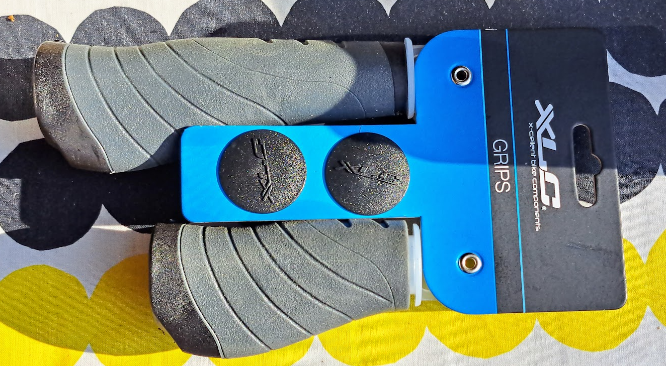

Piti tulla ergonomiset tupet ja niinhän kyllä tulikin, paitsi että ovat erimittaset.
Mä mikään yksikätinen parasuhari ole. Pitkät tupet molempiin sarviin!
Voi, että tämäkin vielä ton PostNordin suhaamisen lisäksi :(
Jaa, no sitte.
Kaipa se on sitten asenneltava se kiinalainen mopomoottorikin tuohon, kun on kerta nuo kaasukahvatupetkin :(

Tuo näyttää siltä, että korkin valumuotti ei olisi täyttynyt kokonaan ja tavaraa on vaan ajettu vaatimattomalla laadunvalvonnalla. Toki voi liittyä myös korkin ja kartongin koneelliseen naittamiseen (kovakouraista).

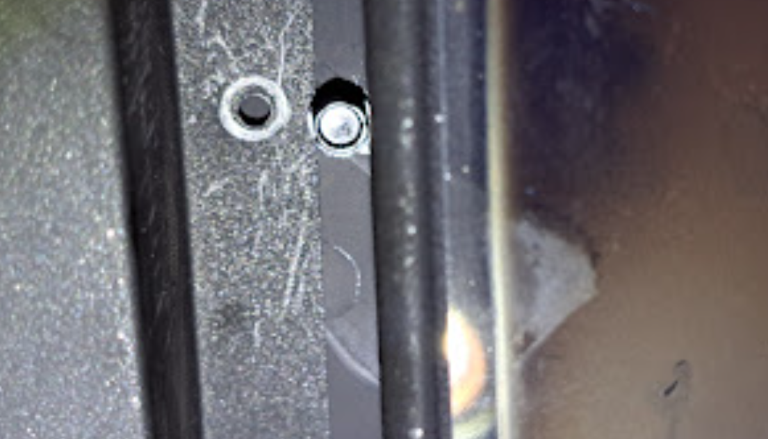

Harvia 22 Green Flame kiuas.
Tuli tehtyä tuossa tuo rasvapoltto ja vaihdettua luukuin kätisyys.
Kätisyyden vaihdon jälkeen luukun avautuminen muuttui rajoitetuksi, ottaa saranapuolella kuoriin kiinni.
Kuoret on asennettu toiseen laitaan siten, että vasemman reunan flenssi ottaa kiinni luukunaukonkaulukseen, toisella puolella tuohon jää sentin rako.
Miten nuin yksinkertaisen asennuksen, suojakuoren kiinnitys kahdella koneruuvilla keskisesti kauluksen ympärille, voidaan tehtaalla tyriä. Virheen näkee myös yläpuolelta tarkisteltuna suojakuoren muodostaessa suunnikkaan verrattuna muuhun kiukaan rakenteeseen
Onko tuolla minkäänlaista laadun varmistelua ja prosessien riskiarviointeja? Täytynee ottaa yhteyttä Harvian CEO ja tiedustella onko hänellä minkäänlaista visiouta laadusta.
Vaikka tuosta tulisikin tuotevaihto, on se asiakkaan näkökulmasta äärettömän hankala ja työläs prosessi.
Luultavasti myös nillittävät, että tuotetta ei voi vaihtaa, koska on tehty jo rasvapoltot, eli otettu käyttöön. Mutta ihan mielenkiinnosta, minkälainen on heidän käsitys asiakaslaadusta.
Ajattelin, että jos virhe on korjattavissa kahden ruuvin kiinnityspaikkaa 5 mm siirtämällä, niin pyydän, että lähettäisivät poranterän ja kierretapin, niin teen korjauksen itse.

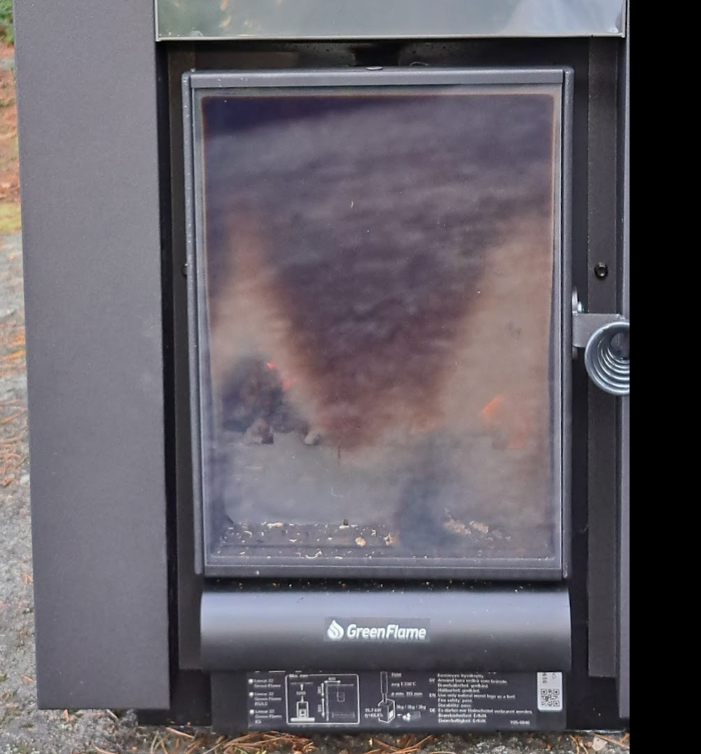

Samoten tuo lasin nokeentuminen ja hyvin verkkaiset tulet pesässä antoivat huolta. Elätellään tässä nyt toiveita, että hormiin liittäminen parantaa vetoa. Nyt tuo ei oikein edes kuumentunut niin paljoa, että suojamaalien poltto olisi onnistunut kattavasti.

Kuvassa nuo "musta raamit" sivuilla kuuluisi olla yhtä leveällä molemmin puolin. Kuvassa näkyy tuossa kahvan yläpuolella kiinnitysruuvi. Toisella reunalla on toinen, mutta se ei näy kuvassa. Kuvassa näkyy myös hieman tummempana ruuvin vasemmalla puolella tuo flenssin ja kaulauksen välinen rako, joka toisella puolella on vedetty kaulukseen kiinni.

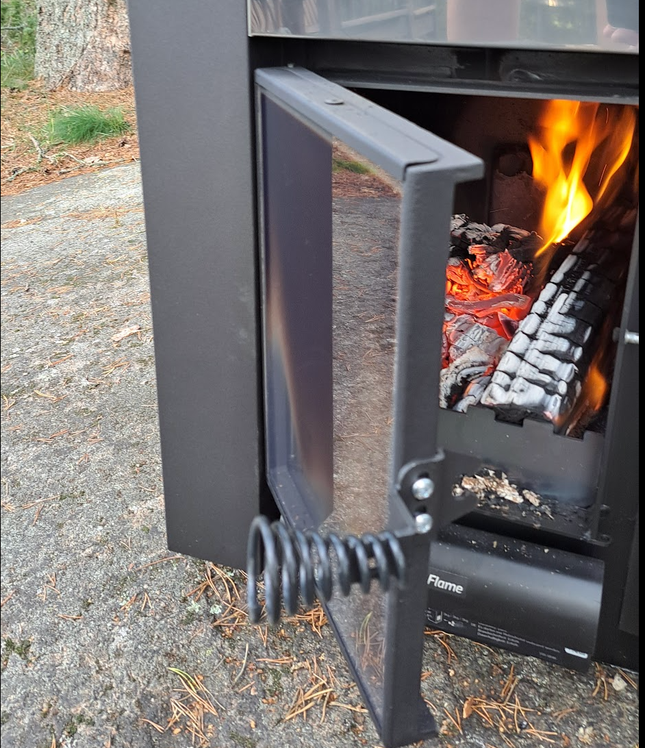

Oikean puoleisessa kuvassa luukun maks aukeaminen. Voimalla avautuu kyllä kokonaan, mutta jättää jäljet suojakuoreen.

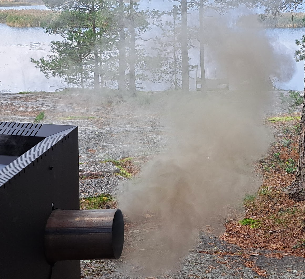

Harvia Green Flame - vihreää savutusta :)
Savu pysyi sakeana koko polton ajan. Pesässä tuli pysytteli varsin verkkaisena.

Ton kiukaan luukun ongelman ratkoin lopulta itse kiertämällä ruuvin irti ja pakottamalla ulkokuori sivuun ja ruuvi takas reikään kuoren reuna ruuvin reunaa vasten ja kannan alle puristuksiin. Luultavasti lisään tuohon vielä prikan, että pysyy varmemmin paikoillaan.
Tietty parhautta olisi laittaa kokonaan uusi poraruuvi tuosta läpi, mutta takana oleva 2-3 mm teräs  ei oikein innoita hankalassa työasennossa siihen ryhtymään.
Nyt luukku kuitenkin mahtuu avautumaan ja rakoakin jää 1 mm luokkaa :)
