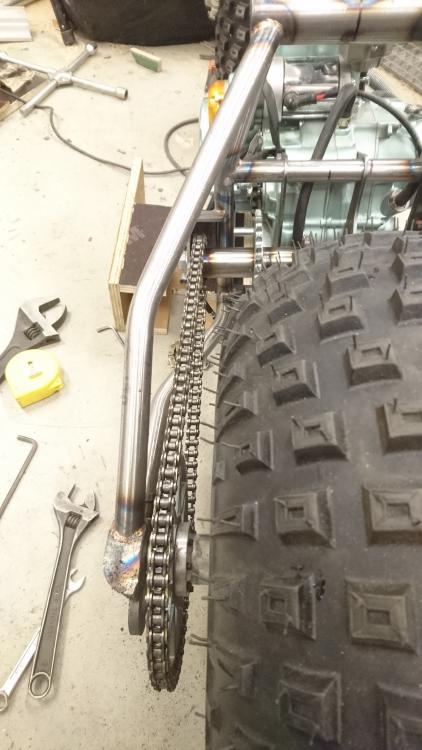

    Tilannepäivitys voimansiirron alkupäästä. Ketju puuttuu vielä moottorin ja toisioakselin välistä, koska minulla ei vielä ole 428 jaolla olevaa ketjua. Ensiöakselilta eteenpäin käytössä tulee olemaan 420 MX-ketju. Hieman hento vaihtoehto, mutta vääntömomentti jakautuu kahdelle ketjulle, joten toivon mukaan voimansiirto kestää. Ajo tulee tapahtumaan lumikelillä, joten sekin säästää osia kulumiselta. Toisioakseli paikallaan. Ohjaamon näkymä. Jarruletkut on kyllä vähän bling blingiä. Kuljettajan paikalta otettu kuva. Kuten näkyy, toisioakselin ulompi kiinike toimii samalla ketjunsuojana. Ketjun ei pitäisi ruoskia säärtä jos sattuu katkeamaan. Ketjun ja toisioakselin kiinnikkeen väliin ei jää paljon tilaa, mutta eipä siihe tarvikaan jäädä. Jatkuu...

    Projekti etenee... Nyt olisi jo ensimmäinen ketju paikallaan. Huvittavaa sinänsä että kyseessä on voimansiirron viimeinen osa. Jospa seuraavaksi siirtyisi voimansiirron alkupäähän. Vetoakselin tukilaakeri ja laakeripesä. Ketjulinja kohdallaan. Jarruletkut päivitettynä asianmukaisiin teräspunosletkuihin. Etuvedon voimansiirto kokonaisuudessaan. Vetonivelen suojakumi puuttuu vielä. Vetoakselin tukilaakerin pysyminen laakeripesässään on varmistettu lukkorenkaalla. Jatkuu... Sent from my cellphone
