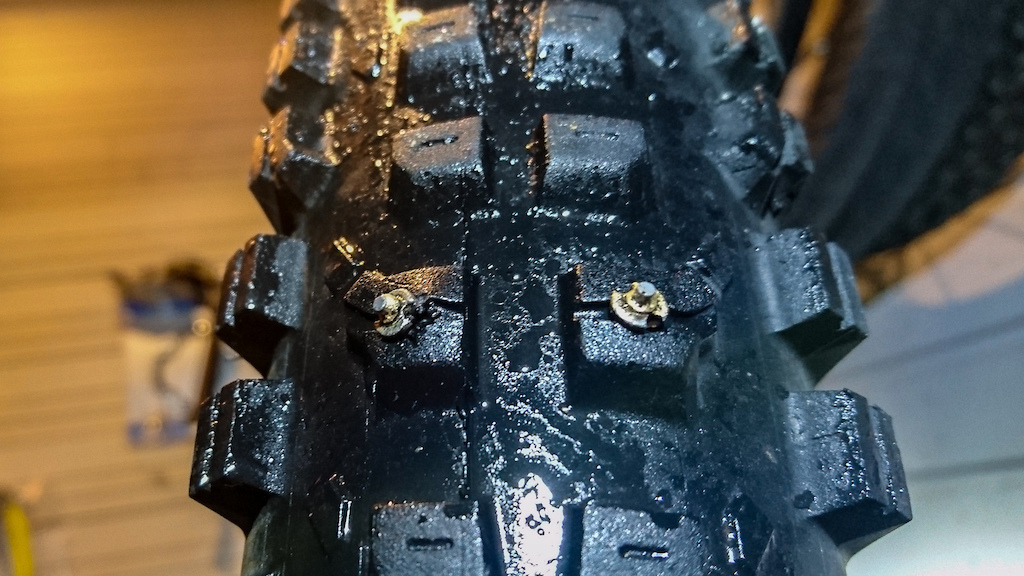

Surly Dirt Wizard 120tpi. Yhden lenkin jälkeen nastat lähdössä irti:

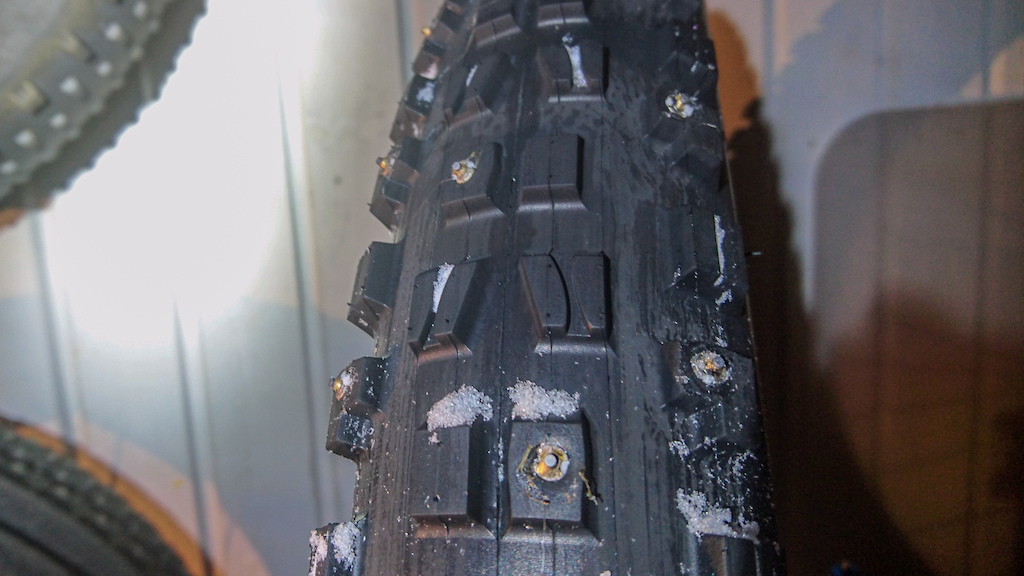

Maxxis Minion nastoilla. Pieni alkureikä porattu ja kontaktiliimaa liukasteena asennuksessa. Pysyy kiinni:
