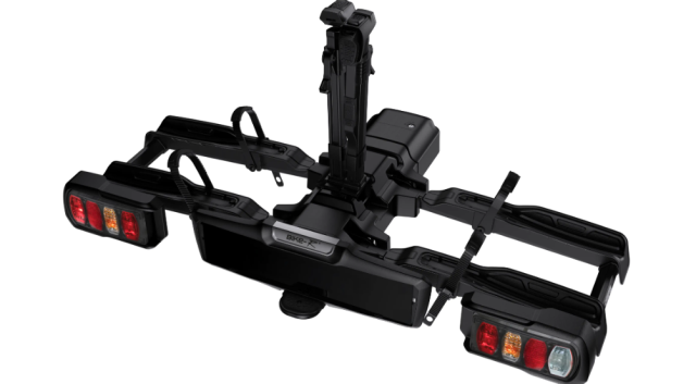

Se telinemalli taitaakin olla tämä
https://www.verkkokauppa.com/fi/product/1000963/Thule-OutPace-pyorankuljetusteline-kaksi-pyoraa#list=OZCYkR5IrzHZDTscnFqRzYgsDwYPVo1qt1wtZDTA0qt1cguKBJ25Accq5Ancc5Im03ZDT75qtRlsuKH9j5Ibhy5EBb36ip0quKzu5uKz9I57kl0YgsnNnFYpyuKHuKf

Taidan kallistua Thule OutPace puoleen, koska:
- omapaino 15 kg ( vs. XXL Bits 23 kg)
- kokoon taiteltava
Noi taitaa tarvita rekisterikilven? Oma rallinsa sekin. Perse.

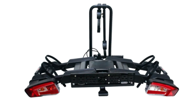

Mulla ollut nyt vuoden verran Trekker kahden pyörän teline, ihan toimiva ja tukeva kampe. Hinta selvästi edullisempi kuin esim. noi Thulen tuotteet.
Taisin tuonne johonkin tarvike-ketjuun kirjaillakkin jo mutta äkkiäkös tähänkin rustaa pari sanaa. En ole saanut vielä mitään rikki vaikka teline ollut semi-aktiivisesti auton perässä pyörä seljässään ja viime kesänä tuolla viiletettiin se Hossan reissukin. Henk koht pidän hyvänä yksityiskohtana telineen sitä että kuulaan kiinnitys tarvitsee reilun jakarin tai hylsyn, eipähän lähde niin helposti varkaan matkaan. (yksi iso pultti joka kiristyy kuulaan)
Suomikilpi ei sovi ilman näpräämistä, kilpi on liian lyhyt.

Thulen omapaino 15 kg+ 2x akuton pyörä 24 kg = 65 kg.
Worst case vertailuksi tuo vankempi Bits 23 kg + 2x akullinen pyörä 28,5 kg = 80 kg
Auton max koukkupaino taitaa olla 85 kg.
Keveyttä ja käytettävyyttä haetaan, tällä hetkellä referenssinä tuo kokoontaiteltava thule.
