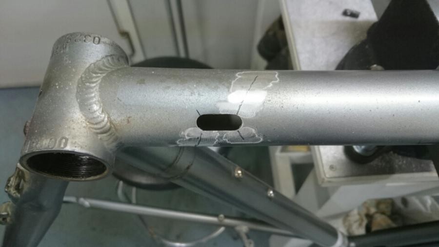

    Kiitos vinkistä, ehdin jo korjata paikallisella sepällä, ei kaunis mutta ei haittaa ajamista. Niin ja sain pyöräliikkeestä uuden vastaavan Trekin hybrdin tilalle, rungolla kun ikuinen takuu ja tätä mallia ei enään tuotanossa. Heikko kohta näyttää olevan kaapelin läpivientiaukko mistä murtumat lähti liikkeelle, kesti vain 20 000 km.
  2. MiHe kirjoitti alueelle: Projektit
    Tietäisikö kukaan alumiini hitsaajaa vaakaputken murtumien korjaamiseen? Mieluusti Oulun talousalueella ja sellainen joka olisi runkoja hitsannut.
